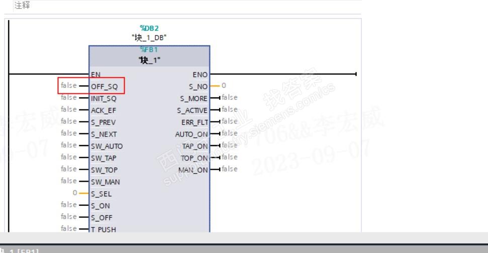

这个GRAPH是这样,上电自动进入第一步,你可以将OFF_SQ管脚激活,他就不会往第一步下面执行。
