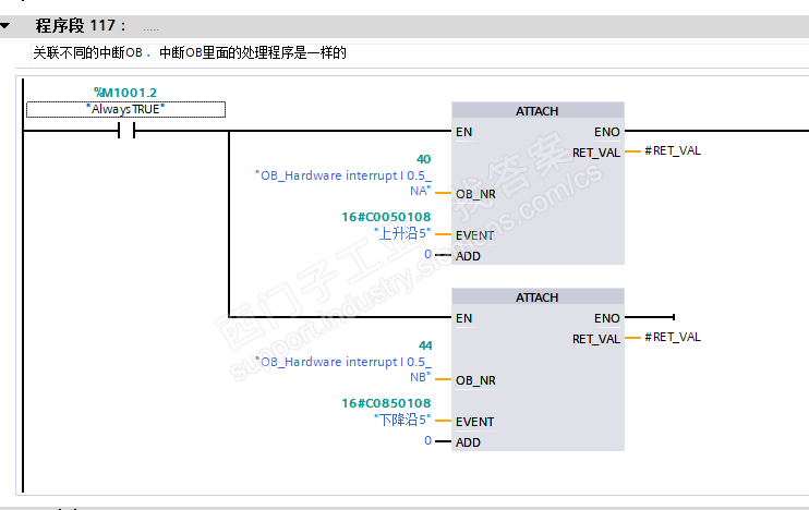

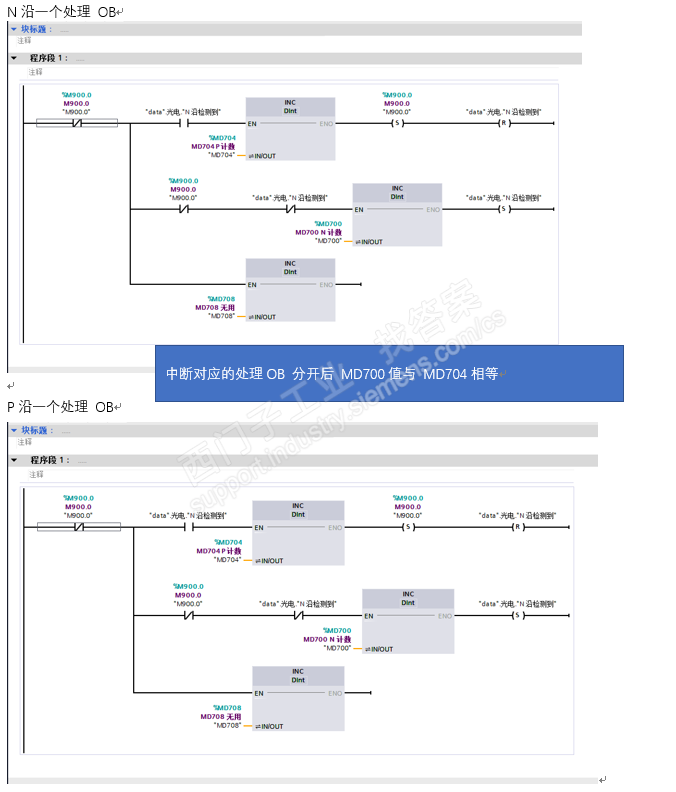

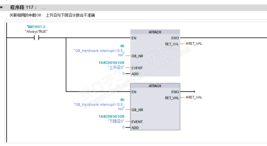

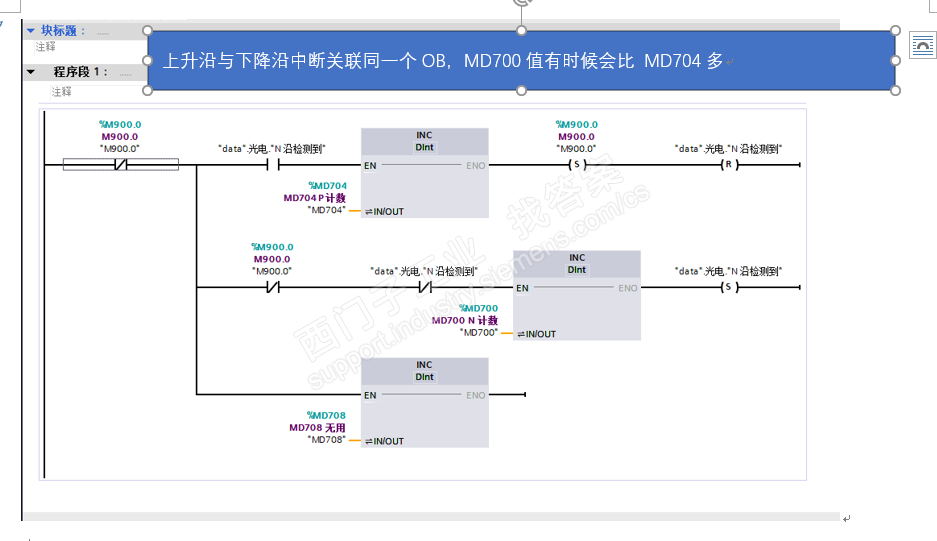

一个硬件中断 OB 可以分配给多个硬件中断事件。中断程序要尽量简短,你这个还是分开来比较好,要计数一次,调用一次ADD指令就可以了。
ad.siemens.com.cn/productportal/Prods/S7-1200_PLC_EASY_PLUS/function/S7-1200_OB_block/OB40.htm
补充:
不同中断不会,有队列但可能会溢出。上面文档没看?底部有说明。
