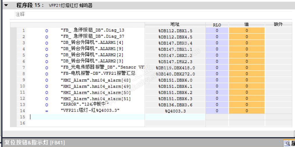

这是STL语言编程,不是SCL语言编程。
O表示 “或”
也就是这里面任何一个接通就会给Q4003.3赋值为1。
SIMATIC S7-300和S7-400编程的语句表:
