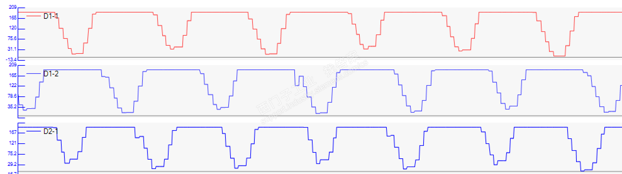

你用直接接入模块和分布式模块对比采集数据公平吗?走通讯肯定没有直接和本体PLC后面扩展模块采集速度快。
那你把这个ET200SP组态成IRT模式再去看采集效果是不是和1200或是smart200模拟量模块图形更相似。
