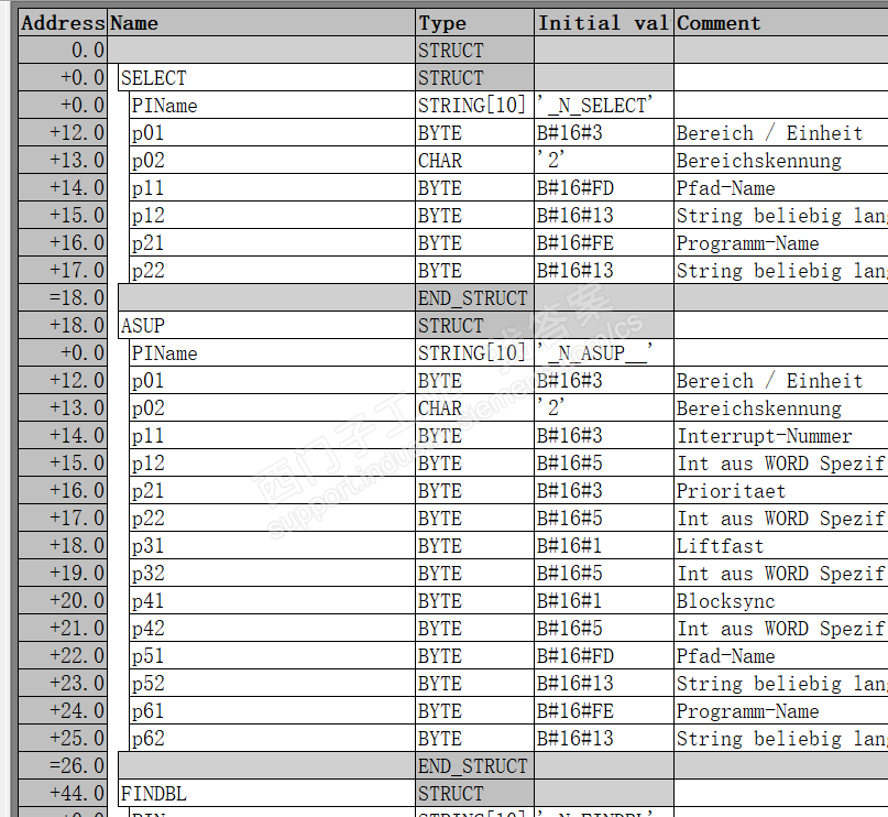

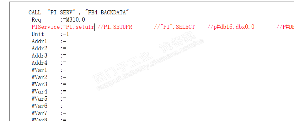

程序DB16有问题,
PI.SELECT地址是:P#DB16.DBX0.0 BYTE 18
PI.SETUFR地址是:P#DB16.DBX76.0 BYTE 14
你可以参考照片内容,试一下。或者替换掉你的DB16。
