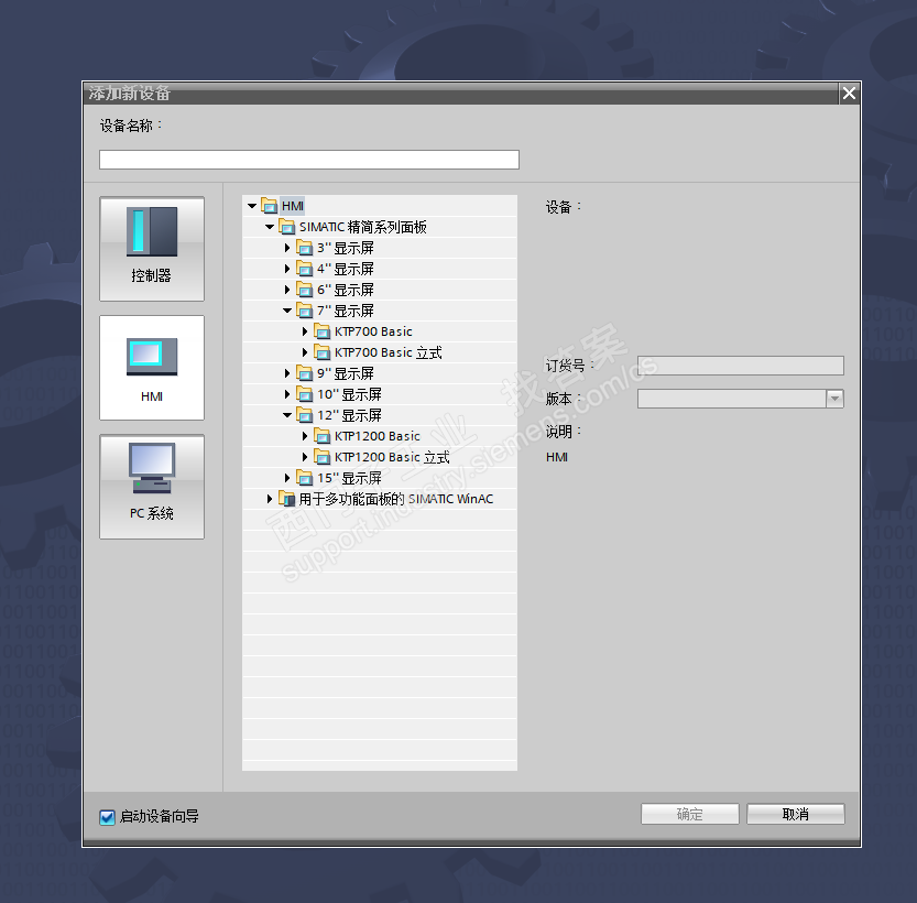

是因为在安装 TIA V14进,安装的是 WinCC Basic 版本,所以组态不了精智面板。
请参考《不同的 WinCC (TIA Portal) 组态版本 (Basic/Comfort/Advanced/Professional) 可以使用哪些功能?》
https://support.industry.siemens.com/cs/document/99684510
