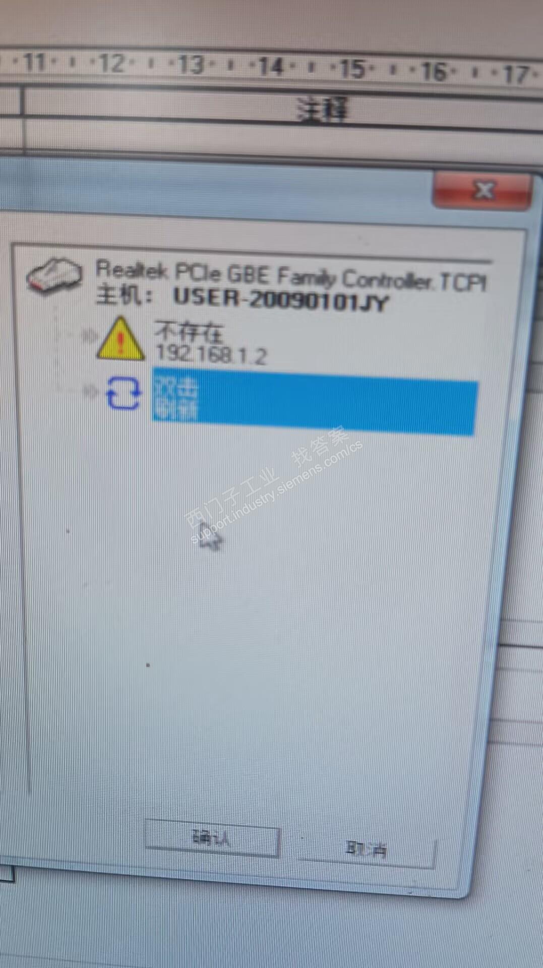

你这个cp插在那个槽位,重新通过向导,组态一个cp模块,昨天我还特意看了看向导的组态,没有太复杂的组态认识,就是需要填写实际的cp槽位,IP信息这些,另外在向导结束时,会有I/O这些占用,不要使用已经使用的I.O地址。
你下载时勾选了系统块信息?打开向导,看以太网组态信息是否有丢失,如果有丢失重新补上,扩展电缆插入到位?外部连接的电源连接到位?
哦对了,第一次需要是PPI方式下载的。等系统块下载生效了后,你这个CP模块才可以使用以太网通讯。
