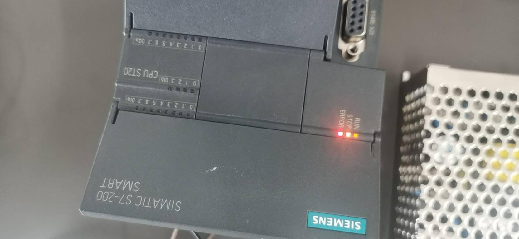

1、运行一段时间后出现这种情况,先不要断电,先进行诊断。
《诊断》
http://www.ad.siemens.com.cn/productportal/Prods/s7-200-smart-portal/200SmartTop/SmartSMS/029.html
2、有没有原程序,若有,先做好备份;若没有看看 CPU 的程序能不能上载,上载时勾选程序块、系统块、数据块,将项目完整上载;
然后进行固件升级。
《固件更新》
http://www.ad.siemens.com.cn/productportal/Prods/s7-200-smart-portal/200SmartTop/SmartSMS/058.html
3、第2步完成有原程序的情况下,可以写一个简单的程序,下载进去,观察是不是有问题,以判断是原项目程序有问题还是 CPU 硬件有问题。
