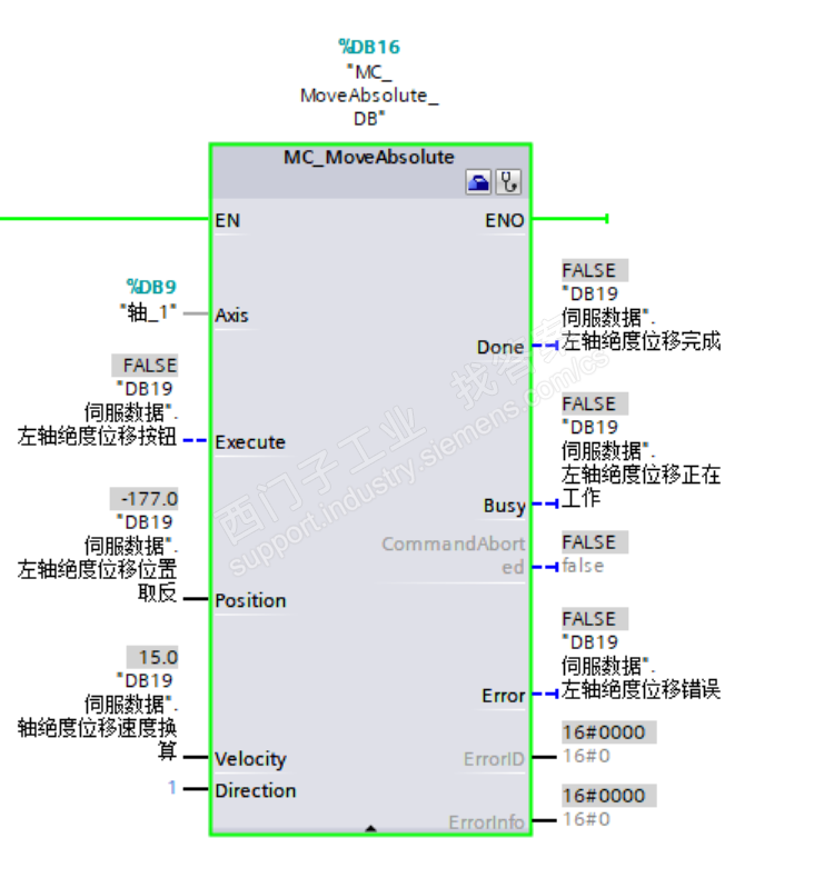

这个Done位只有刚执行完那个周期有效吧!
与你写到哪里无关。你可以用Done再触发置位就清楚了。
