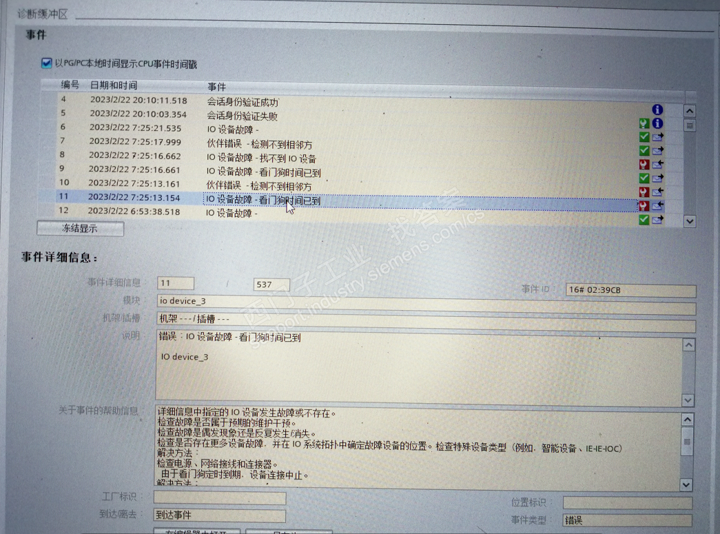

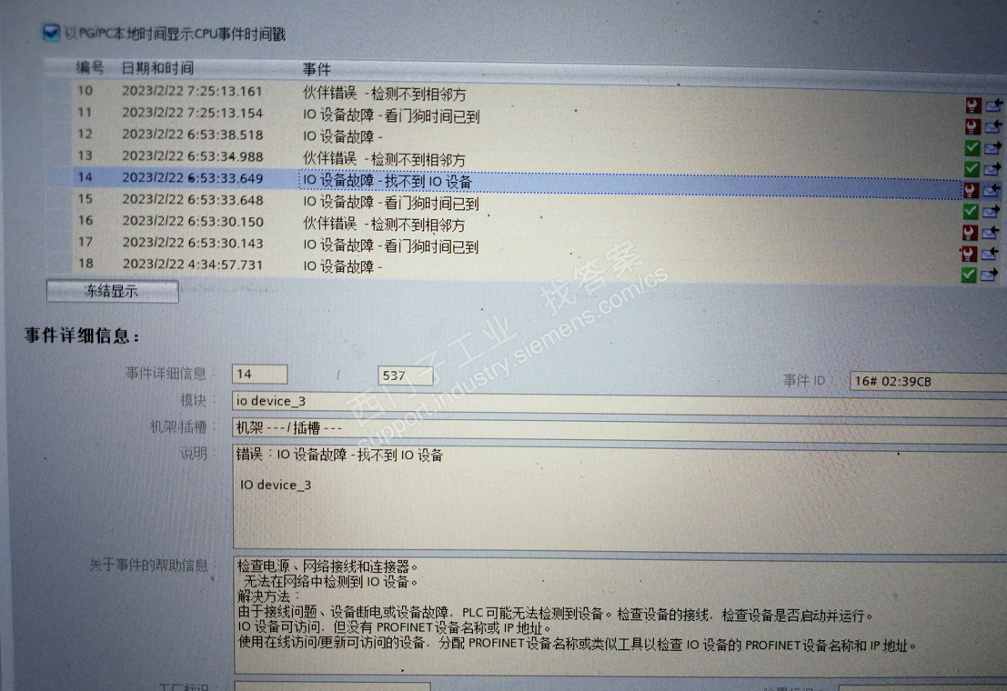

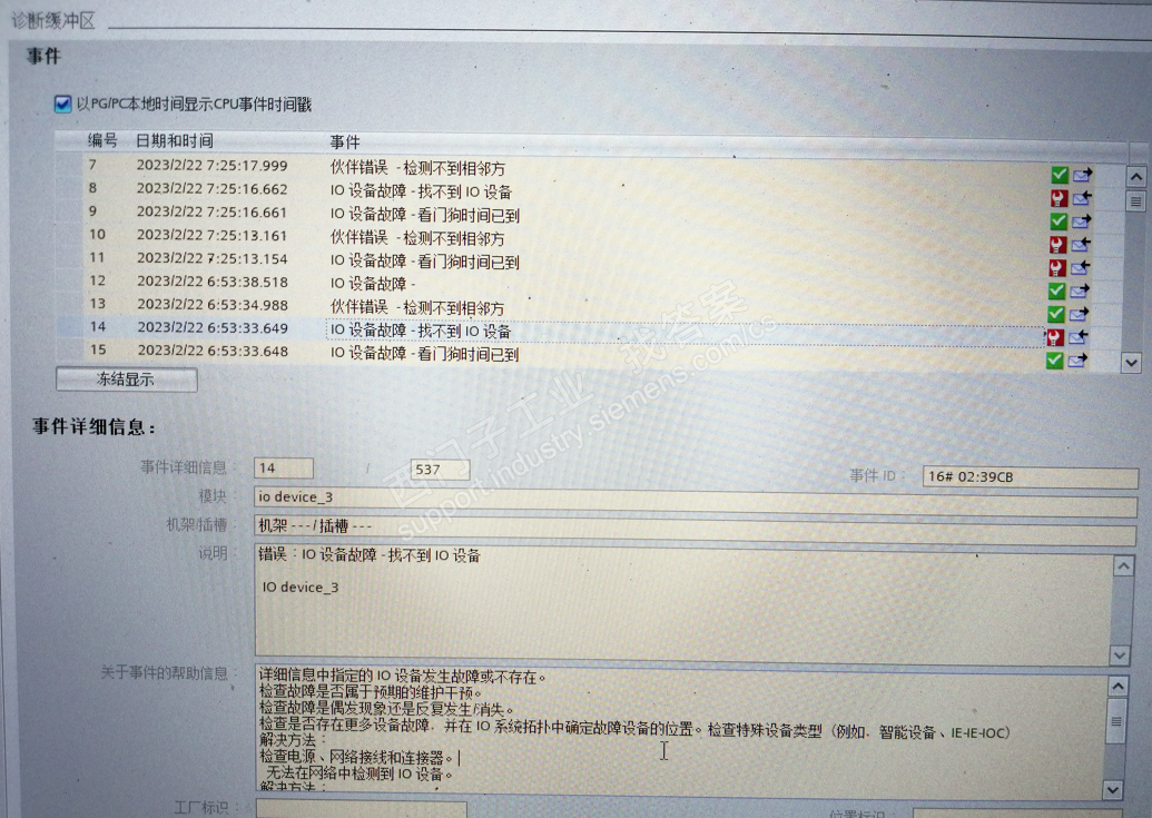

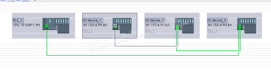

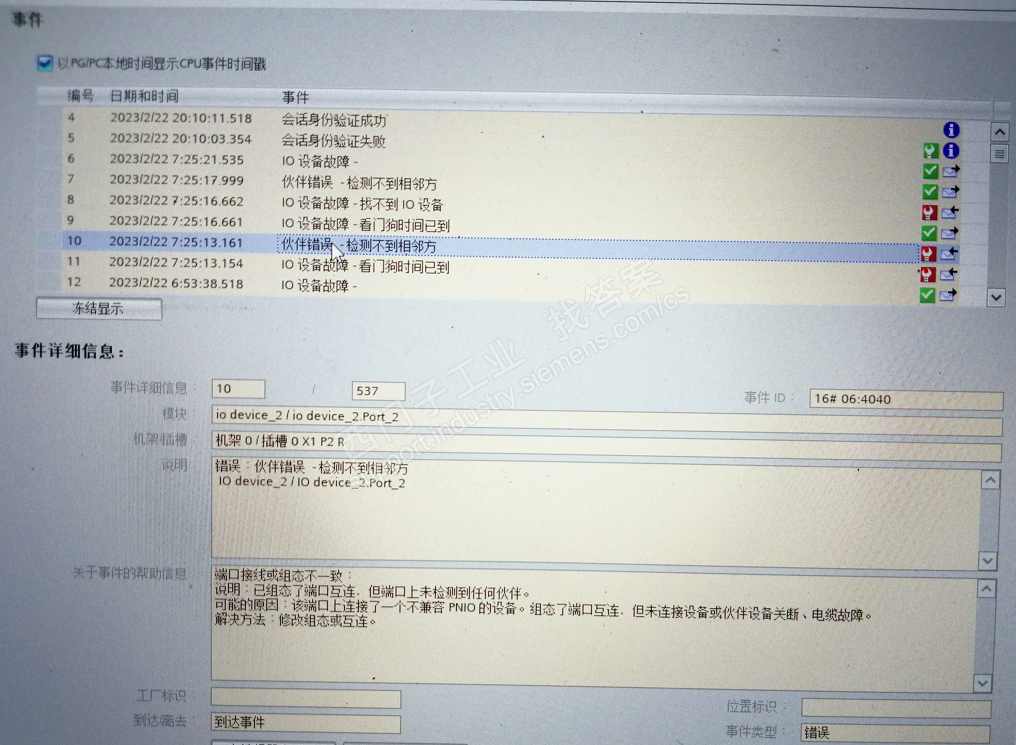

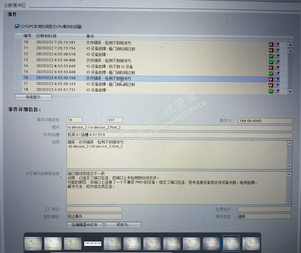

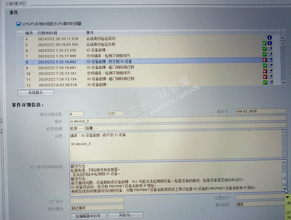

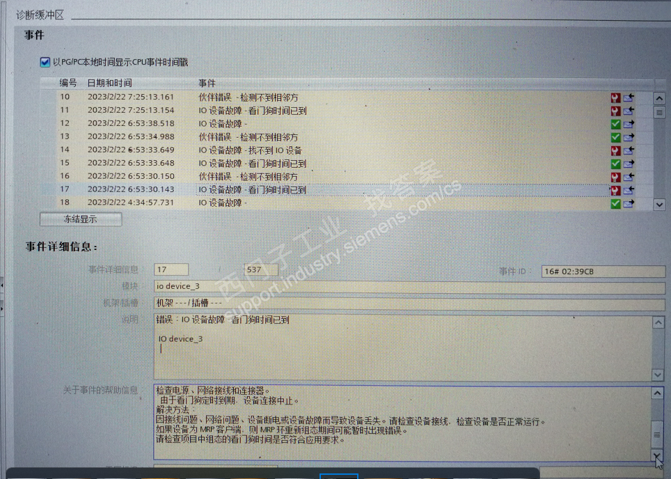

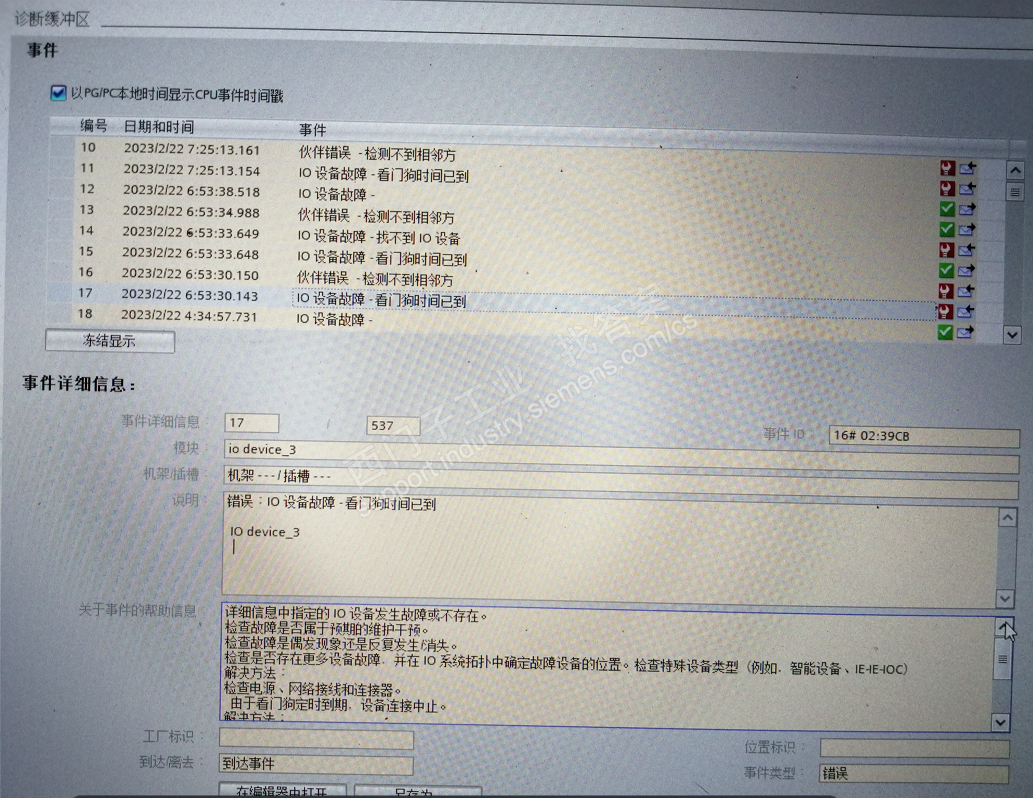

你是第三个分站的IO全部都有误动作,还是这个第三个分站的模块上某个点或是某几个点有误动作。如果是第三站模块全部误动作那就要检查模块接线,还有这个模块供电是否有问题,整个配电柜的接地是否有问题等问题。如果是几个位置出现误动作,那几检查这个开关接线和这几个点位是不是正常,如果有备用点,换几个备用点去试试看。这几个输入开关是不是有问题。一般输入很输出要分组电源控制。外部输入信号有很多不稳定因素造成输入不稳定,你外部输入分为一个组做输入保护。这样合理使用电源,合理布线EMC问题。
补充问题回答:
要么是哪个点有问题或是有干扰,再就是这个接近开关有问题或是接开关头有问题或是线有问题。我以前就碰到了线有问题,线在轨道上面来回拖动,走到某个点就会出现问题,过了这个点就好了,找了好久才发现问题在哪里。
