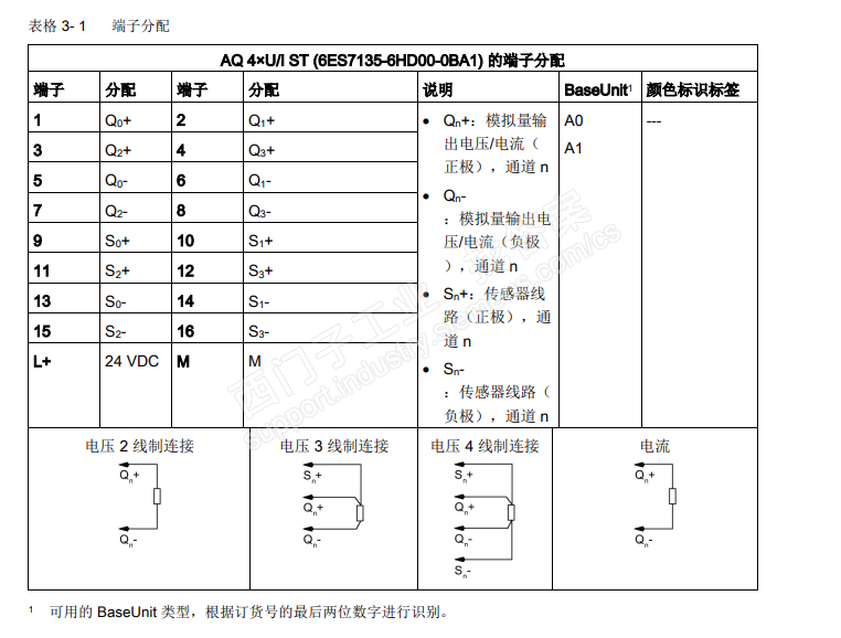

2、有干扰,有接屏蔽线,还是出现干扰,可以试下输入负极和模块电源负极连接
