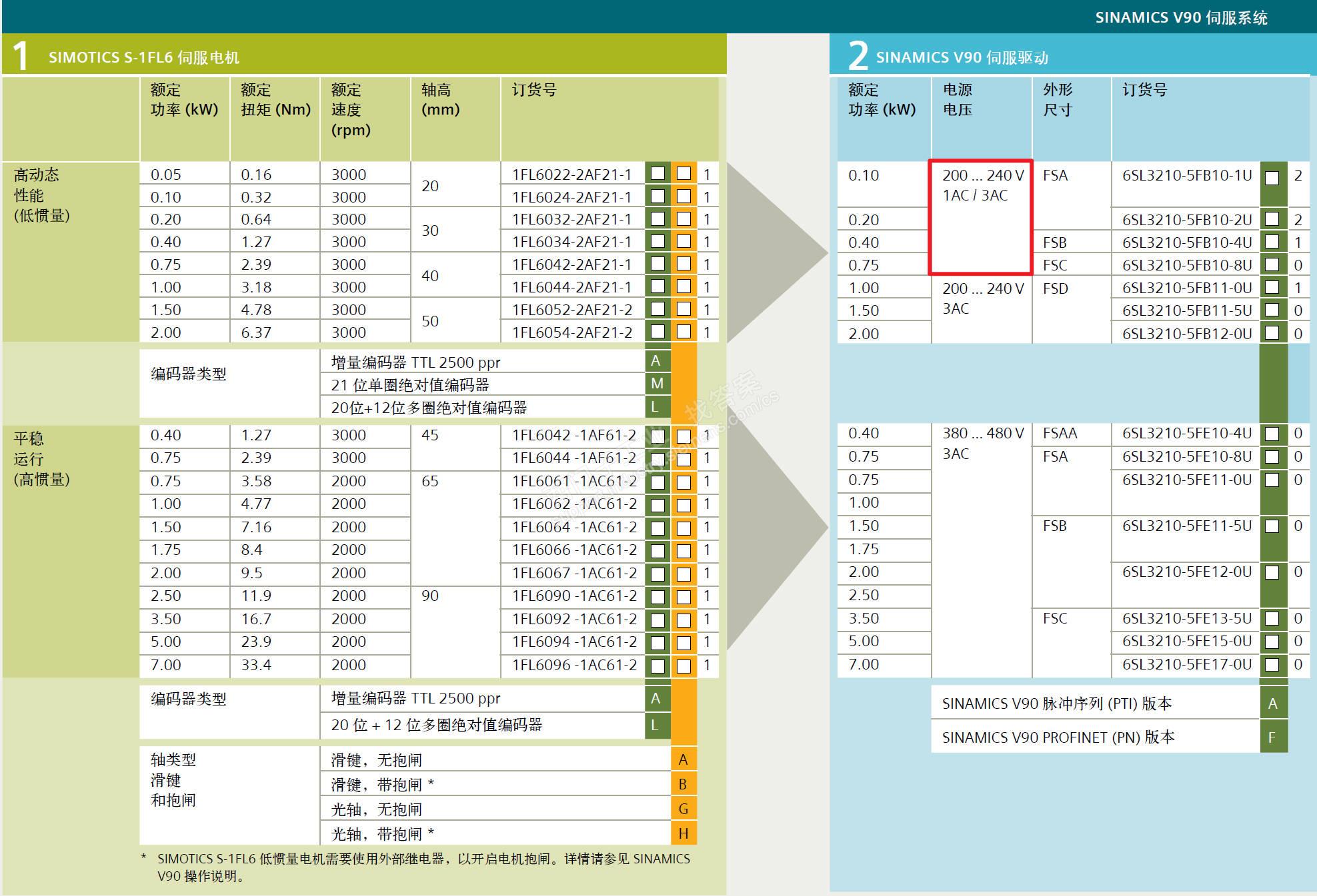

即可使用单相200V,也可使用三相200V作为主电源,这两种电源在使用上是否有差别,会影响驱动器的输出功率吗
V90低惯量伺服驱动器FSA、FSB和FSC的电源电压支持范围为200V至240V,既可以使用单相200V电源,也可以使用三相200V电源作为主电源。这两种电源在使用上有一些差异,可能会对驱动器的输出功率产生影响。
使用单相200V电源时,驱动器的输出功率可能会受到限制。由于单相电源的相数较少,可能无法提供与三相电源相同的电流和功率输出能力。因此,如果使用单相200V电源,驱动器的输出功率可能会受到一定的限制。
相比之下,使用三相200V电源时,驱动器通常会有更高的输出功率能力。三相电源提供了更大的电流和功率传输能力,可以满足驱动器对高功率输出的需求,从而提供更强大的性能和动力。
需要注意的是,具体的输出功率和性能取决于驱动器型号、制造商和规格。在选择电源类型时,应查阅驱动器的技术规格和用户手册,以了解其对不同电源类型的支持能力和性能影响
