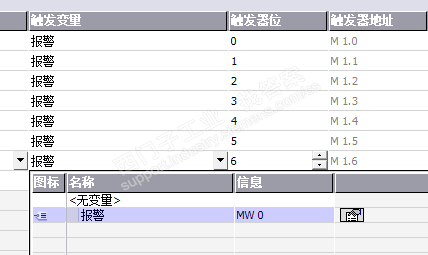

这个是地址排序问题吧,低地址存高字节,你看看M0.0是不是在后面
