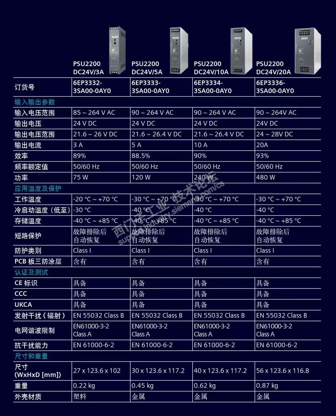

楼主就这么点模块,用个10A的SITOP 标准电源足以,那个SITOP PSU2200的性价比就很不错滴!
