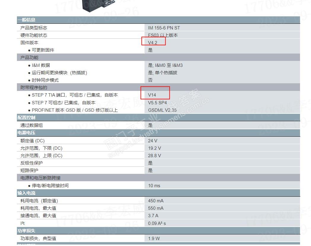

你没有搞错把。这个6ES7 155-6AU01-0BN0在V14上面就可以组态。你是不是没有找到这个型号。
6ES7155-6AU01-0BN0:
https://support.industry.siemens.com/cs/pd/1024785?pdti=td&dl=zh&lc=zh-CN
