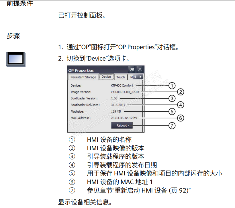

触屏和CPU都是可以升级固件版本的,在线查看吧。
打开屏的控制面板control panel
1. 通过“OP”图标打开“OP Properties”对话框。
2. 切换到“Device”选项卡
SIMATIC HMI 操作设备 精智面板操作说明(第109页)
https://support.industry.siemens.com/cs/cn/zh/view/49313233

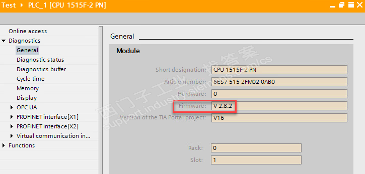

CPU可以通过“在线和诊断”功能中的诊断导航下的“常规”找到完整三位数的固件版本号:
在 STEP 7 (TIA Portal) 哪可以找到S7-1200/S7-1500 和 ET200 模块的固件版本以及版本中数字的含义?
https://support.industry.siemens.com/cs/cn/zh/view/109780249
