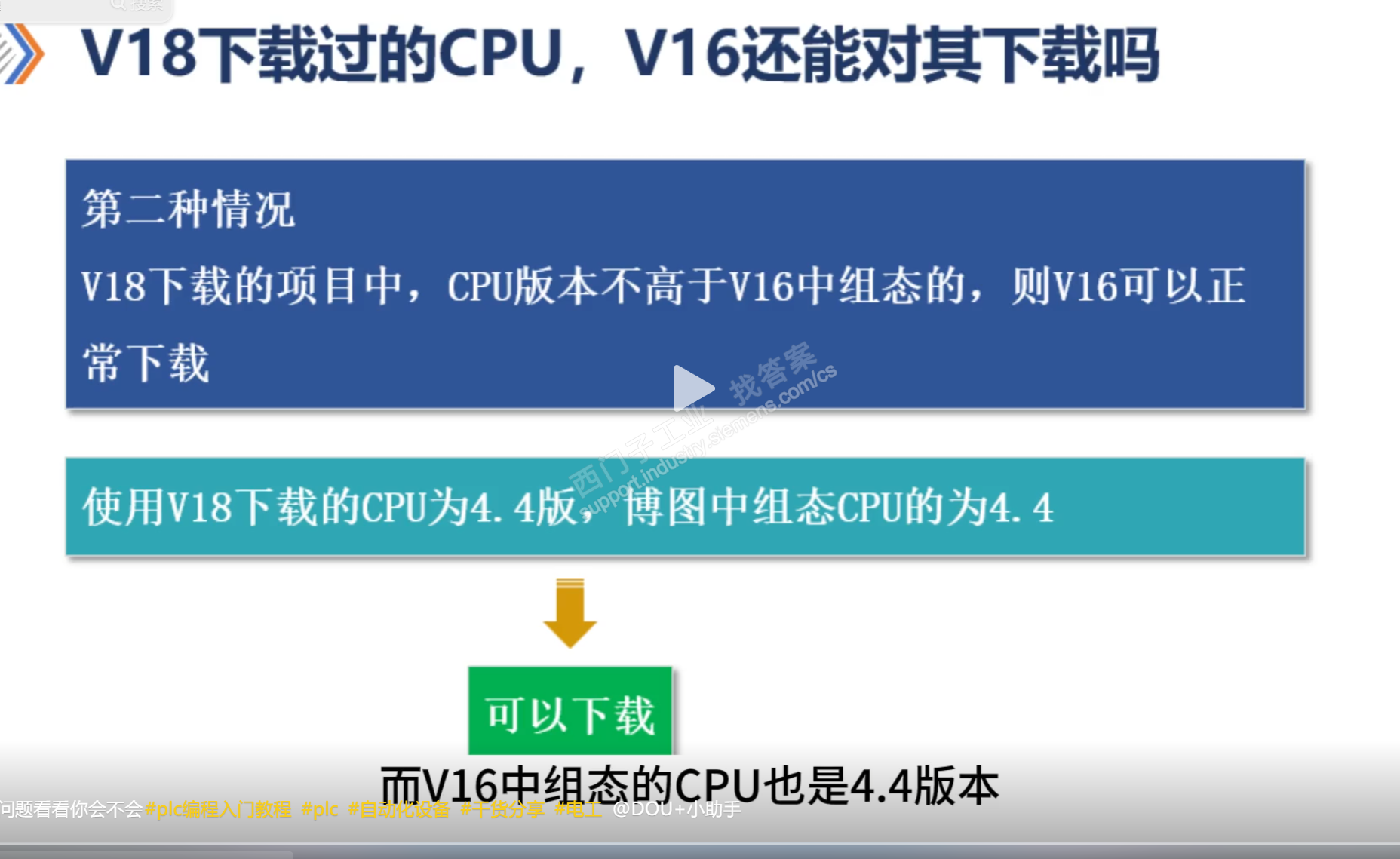

关键是CPU 的固件版本:
当软件版本是 V18 时,项目中组态的 CPU 的固件版本如果 V16 也可以组态,比如1200 V4.4 的固件版本在 V16 V18 都可以组态,此时若 TIA V18 组态的 CPU 固件版本是 V4.4,并将项目下载到 CPU,再用 V16 下载,是可以下载的;

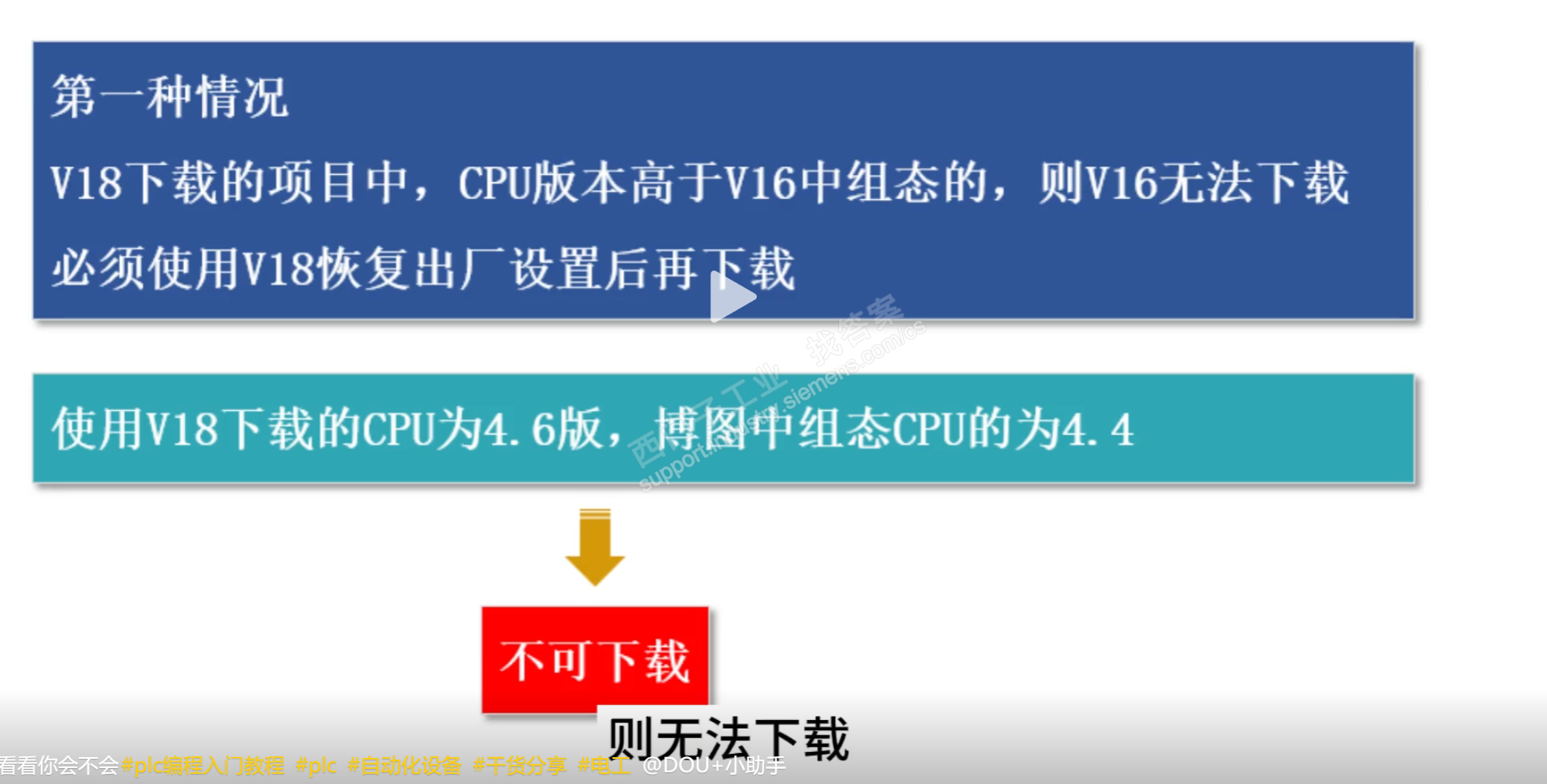

若 TIA V18 组态的 CPU 固件版本是 V4.6,并将项目下载到 CPU,而 V16 不能组态V 4.6 的固件,此时再用 V16 下载,是不可以下载的,需要先用 V18 恢复出厂设置,然后再下载;
反过来,V16 组态的项目中的固件版本是 V4.4 的,下载到CPU中,因 V18 可以组态V4.4 的CPU,那么V18 可以下载项目
