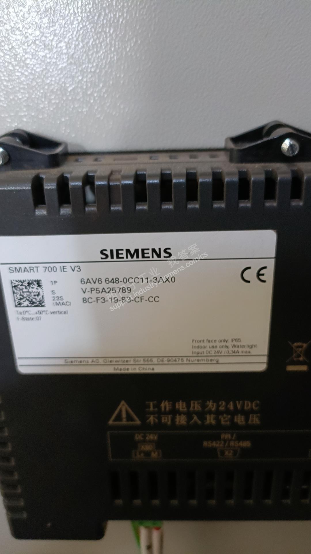

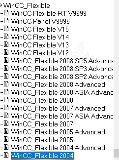

和WINCC flexible SP2,SP3,SP4,SP5都适配。你现在用什么触摸屏。现在西门子触摸屏支持smart200通讯都是博图上面精致面板或是精简面板,再就是WINCC flexible line V3或是V4的触摸屏。以前的老触摸屏都停产,都有对应的替代型号。以前老的触摸屏可以用WINCC flexible SP2,SP3,SP4,SP5和smart 200适配。
补充问题回答:
你需要下载安装WINCC flexible line V3或是V4的触摸屏软件。你截图是WINCC flexible line V3触摸屏,你可以用WINCC flexible line V3或是V4的软件组态编程。
WinCC_flexible_SMART_V4SP1.exe:(下载链接)
下面链接是smart line V4触摸屏资料大全网址
https://www.siemens.com/cn/zh/products/automation/simatic-hmi/panels/smart-line.html
