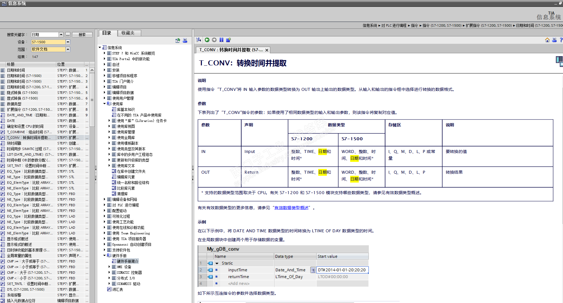

扩展指令里面
T_CONV:转换时间并提取
说明
使用指令“T_CONV”将 IN 输入参数的数据类型转换为 OUT 输出上输出的数据类型。从输入和输出的指令框中选择进行转换的数据格式。
参数
下表列出了“T_CONV”指令的参数:如果使用了相同数据类型的输入和输出参数,则该指令将复制对应值。
