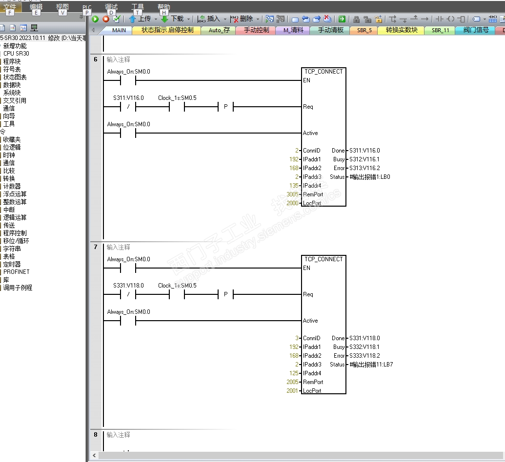

因为我要一秒钟要发送多条数据
你TCP_CONNECT指令中REQ管脚为什么用特殊继电器SM0.5做控制通断,相当于你1S就接通断开一次。详细编程看下面链接。

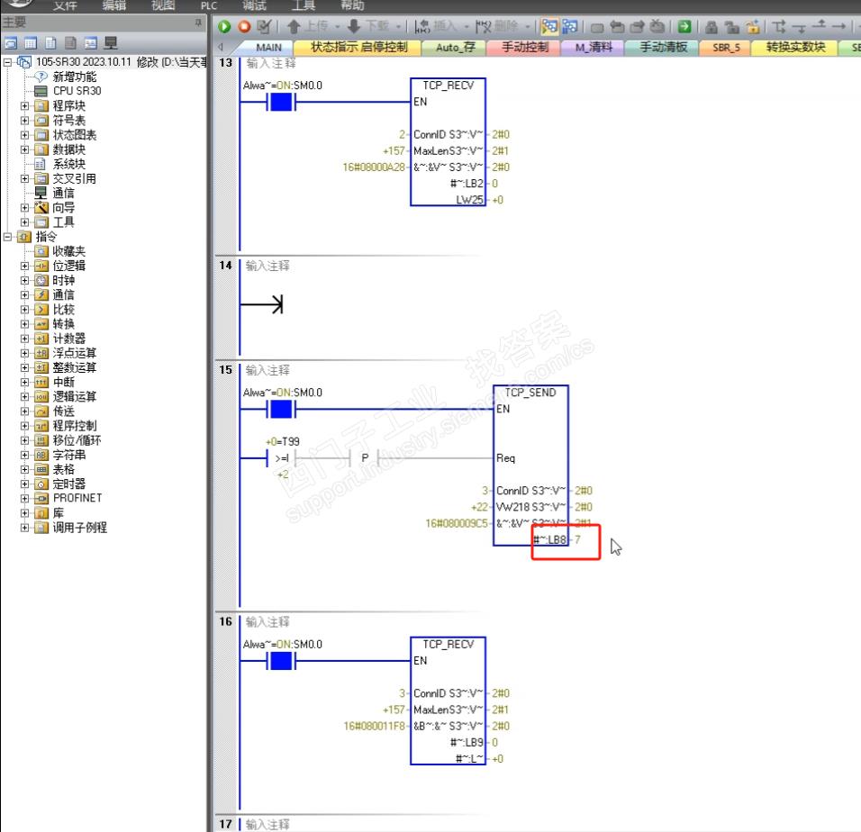

还有你多个写数据,你可以写轮训。不要同时多个去连接一个设备去写书数据或是读取数据。
S7-200 SMART CPU与S7-200 SMART进行TCP通信:
smart 200 TCP通信:
https://www.ad.siemens.com.cn/productportal/prods/s7-200-smart-portal/200smarttop/smartsms/052.html
补充问题回答:
TCP_CONNECT是建立连接指令,你发送数也不需要修改这条指令,你只需要修改TCP_SEND指令中req管脚就可以实现发送数据。你把TCP_SEND指令的req管脚用sm0.5都可以。
