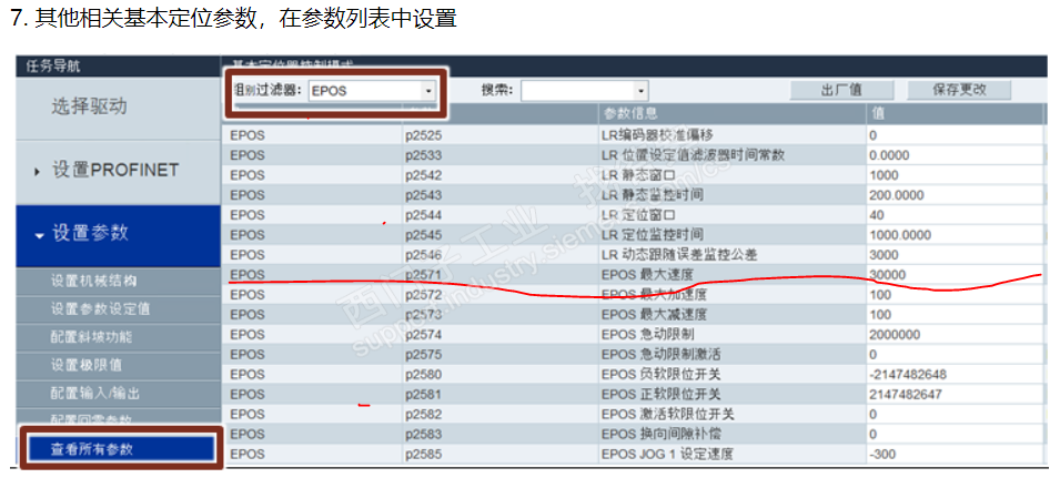

如图,所有参数列表中进行设置。可以查看下边的教程的最后一步
https://www.ad.siemens.com.cn/productportal/Prods/V90_Document/03_V90S71200/03_V90EPOSSet/V90EPOSSet.htm
