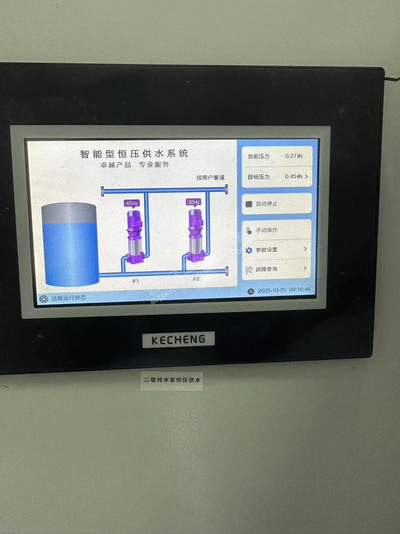

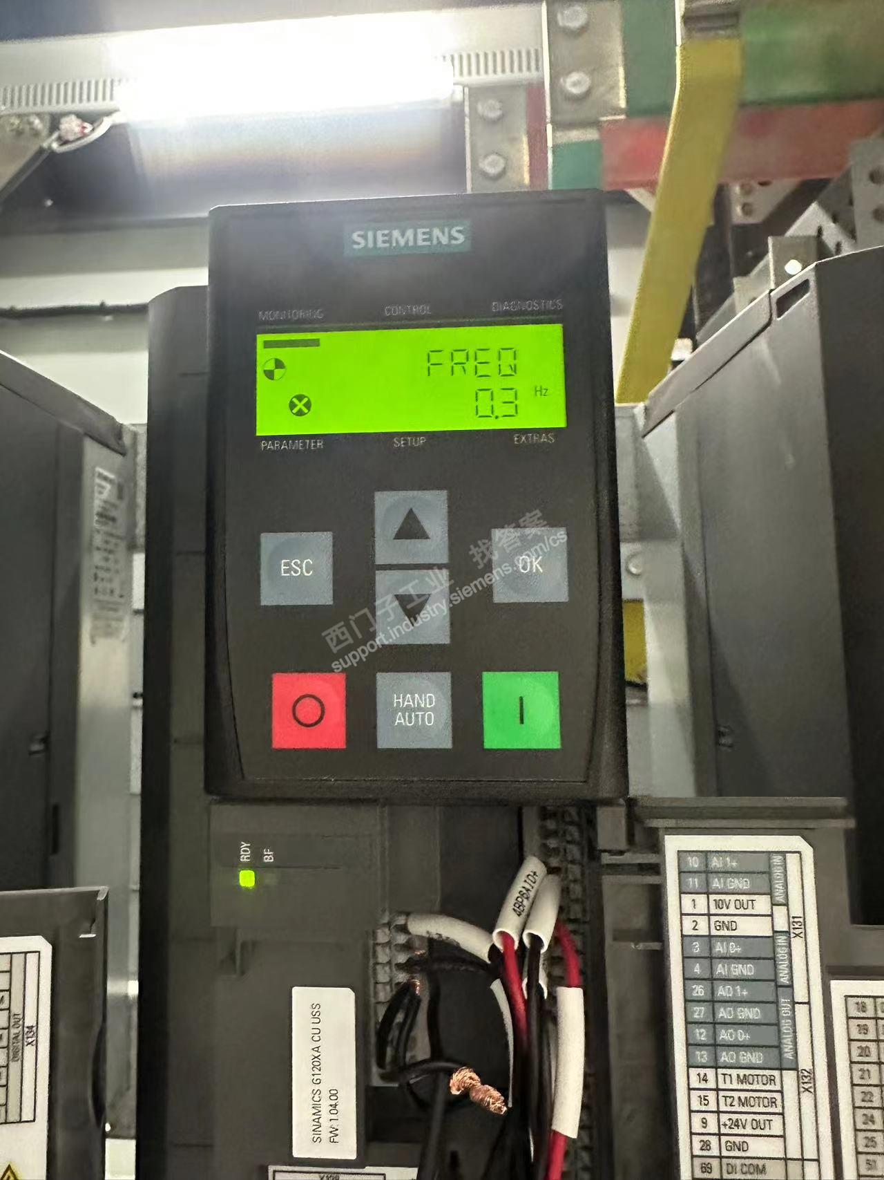

两台泵在出水侧最后并在一起向外恒压供水。泵的出口的止回阀关闭不好,会造成水倒流,从而使得有一个泵在启动时处于反转状态,这可能是造成堵转的原因。
F07900故障
http://www.ad.siemens.com.cn/productportal/prods/g120portal/010faultalarm/F07900.html
如何处理CU2X0-2 变频器的F07900故障
https://support.industry.siemens.com/cs/document/109482153
