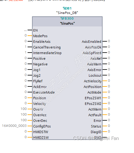

用FB功能块可以多次调用,几台驱动器调用几次,要方便一些。
S7-1200/1500通过FB284控制S120实现基本定位功能
https://support.industry.siemens.com/cs/cn/zh/view/109765580
S7-1200/1500通过FB284控制V90 PN实现基本定位
https://support.industry.siemens.com/cs/cn/zh/view/109765618
CU250X-2 EPOS功能入门指南第九部分 使用TIA PORTAL库程序SINA_POS(FB284)基于111报文的定位功能
https://support.industry.siemens.com/cs/cn/zh/view/109740253
