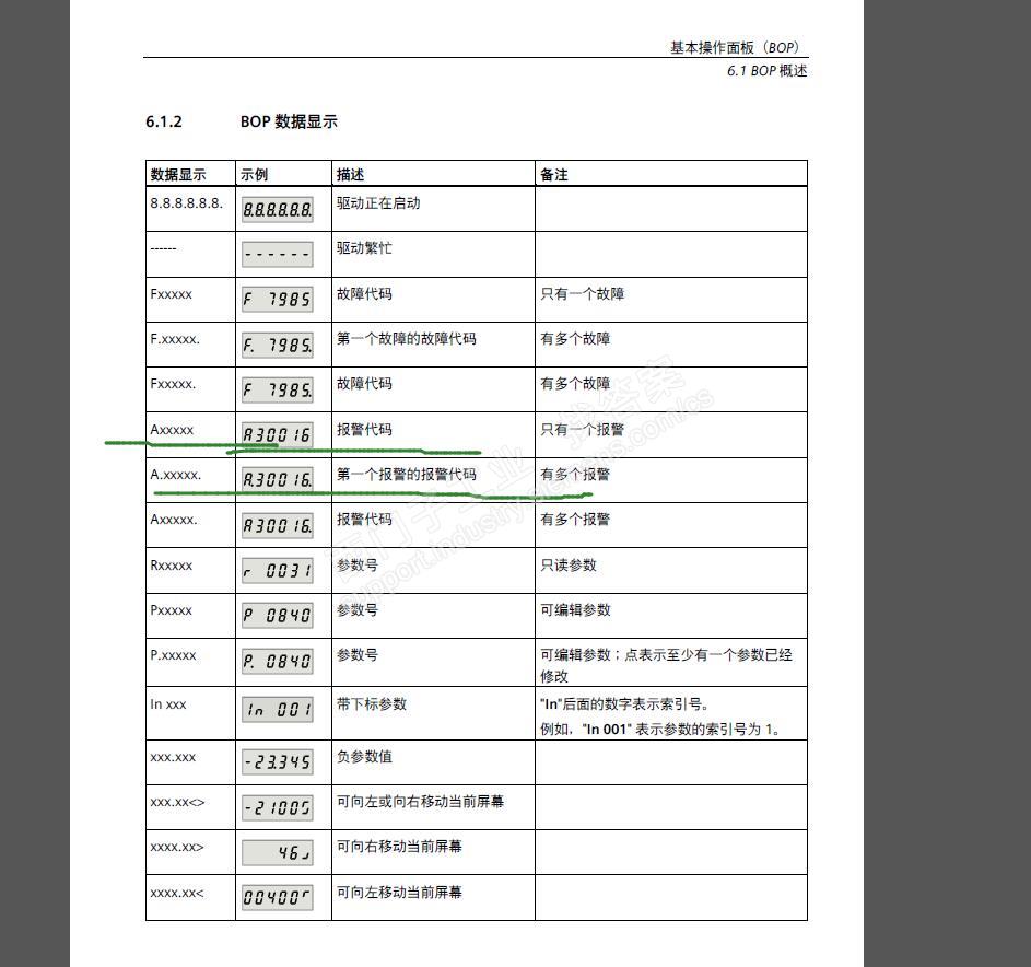

A7805:功率单元过载 I2t
信息类别:功率电子元器
件故障(5)
原因:超出功率单元 I2t 过载的报警阈值。
处理建议:减小连续负载。
调整工作周期。
检查电机和动力模块的额定电流分配
要不是是A5006 A7805
要不是是F5006 F7805
你是在bop板上看的吧
应该是A不是R
