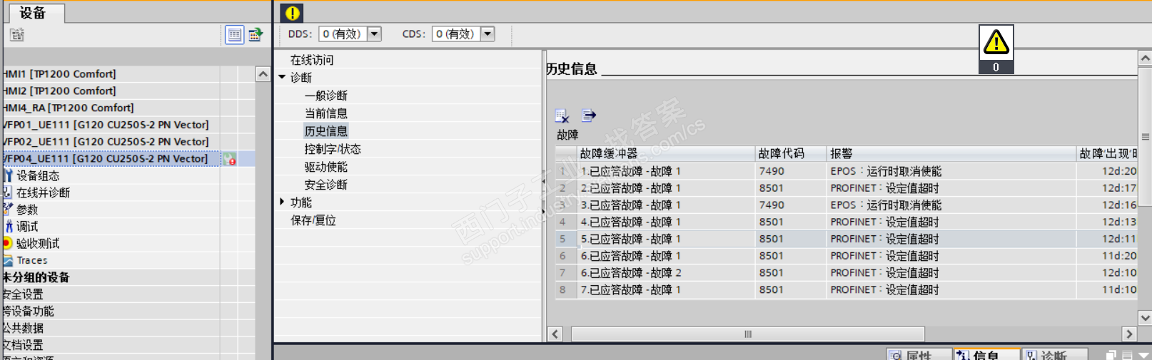

A7994提示选择矢量控制方式,但没有做静态识别。矢量控制静态识别是必须做的,正确的操作方式为设置P1900=2,给变频器启动命令,识别完成后保存参数P971=1。
