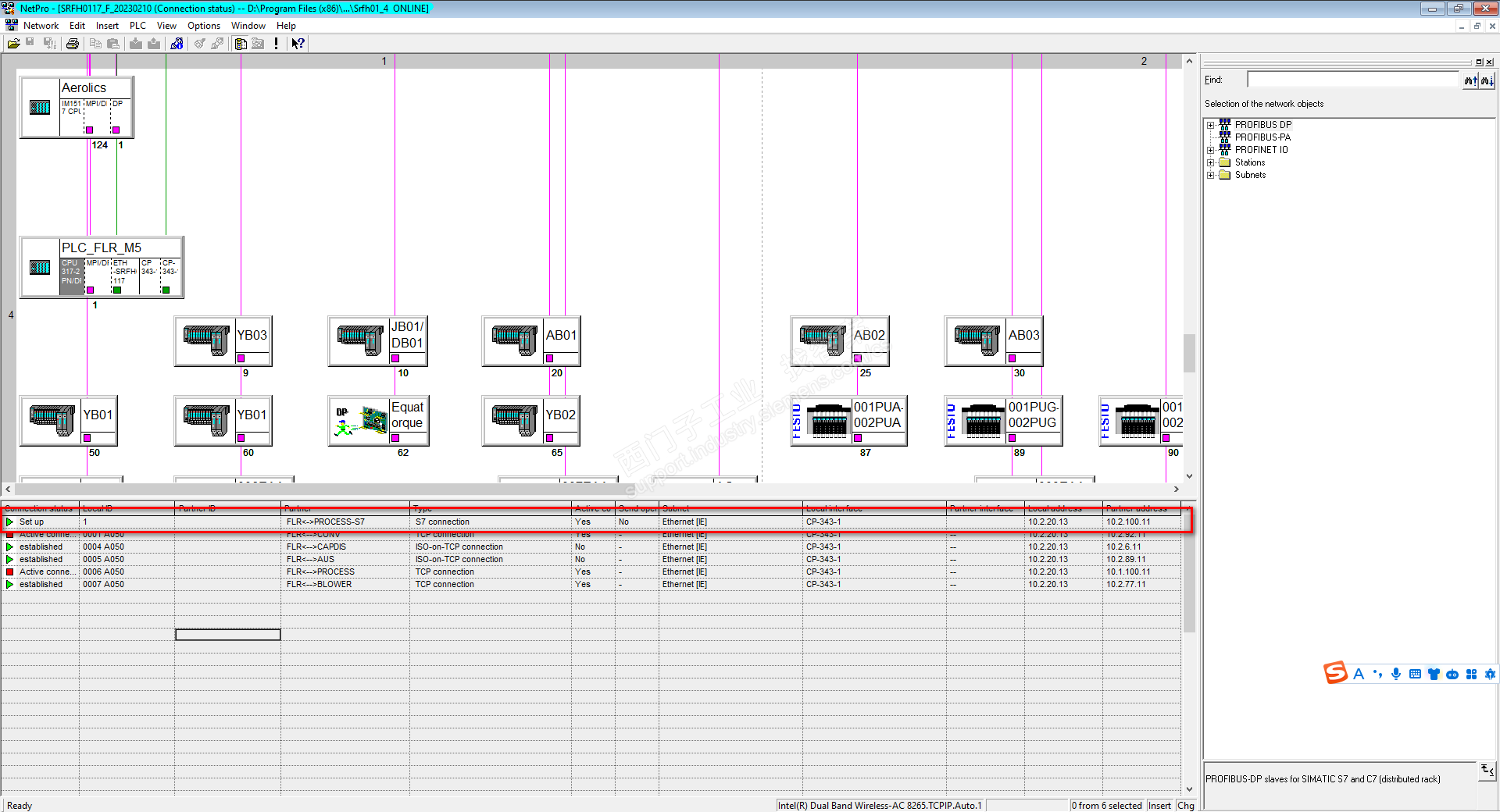

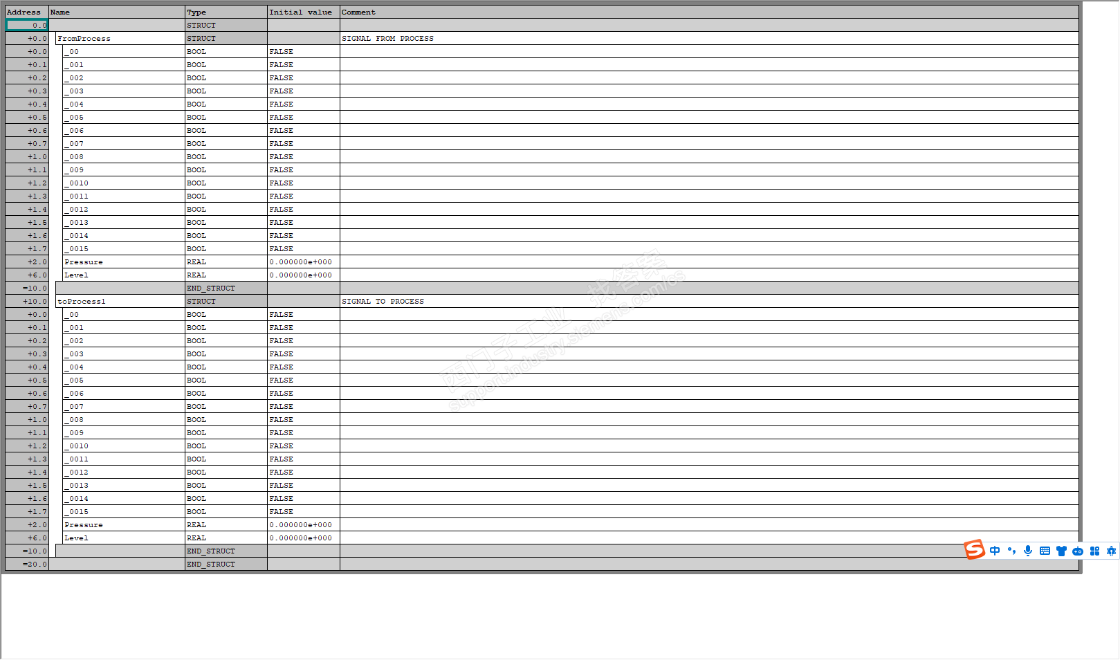

1、参与 S7 通讯数据交换的双方 CPU 的 DB 块都必须是 非优化的;

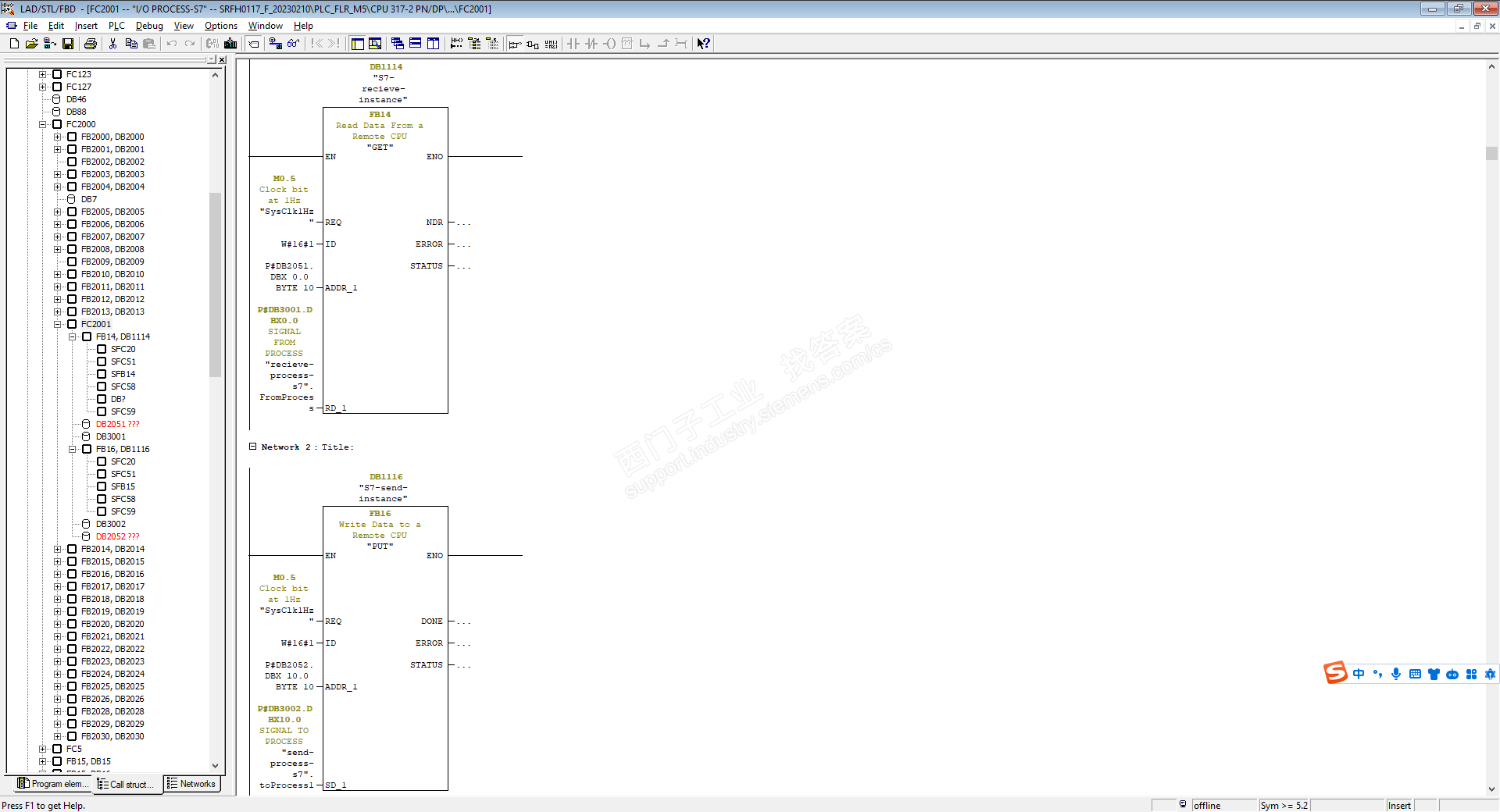

2、PUT 指令
ADDR_1 指向伙伴1500 CPU接收地址区域,你写的是 P#DB2052.DBX0.0 BYTE 10,那么 1500 侧必须有一个非优化的数据块 DB2052,且这个数据块必须晨非优化的,在它里面定义至少 10 个字节的存储空间;
SD_1 指向本地300 CPU 发送地址区域,这个也必须写成 P#DBxx.dbxx.0 BYTE 10 这样的指针格式。
同理查 GET 指令
3、注意 TSAP 的填写
4、1500 侧需要在CPU属性的连接机制中勾选"允许来自远程对象的PUT/GET通信访问"
《基于工业以太网的S7通讯》
http://www.ad.siemens.com.cn/productportal/Prods/published/300list/Comm_list5.html
补充:
IP 地址在同一个网段,交换机连接,并PING 通,因截图有限,按上面的资料排查。不行可以做在 TIA 中,仿真测试一下。然后再在 STEP7 V5.X 中写。
