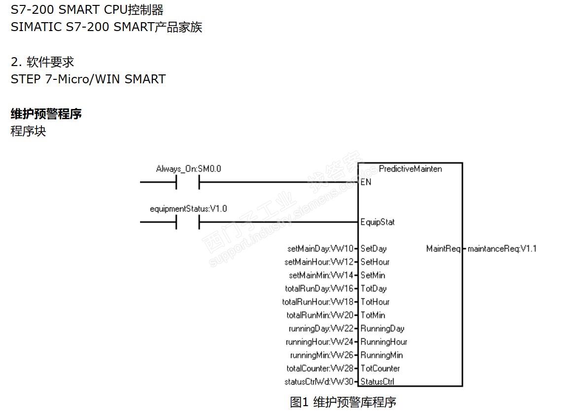

没有现成的,有这样一个库看能不能利用。
LGF_DateCaculator
功能:LGF_DateCaculator库文件夹下包含以下库指令: LGF_DateDays、 LGF_DateDiff和LGF_DateSum
LGF_DateDays:可以用来计算设定日期经过的天数,并且可以计算当年是否为闰年;
LGF_DateDiff:可以用来计算2个日期之间的天数,如果起始日期比结束日期早,结果为正数,如果起始日期比结束日期晚,结果为负数;
LGF_DateSum:可以计算初始日期和当前日期之间的天数,当set管脚为真时,将设定日期赋值初始定日期。
http://www.ad.siemens.com.cn/productportal/Prods/s7-200-smart-portal/200SmartTop/software/library/LGF_DateCaculator_Library/LGF_DateCaculator.html
