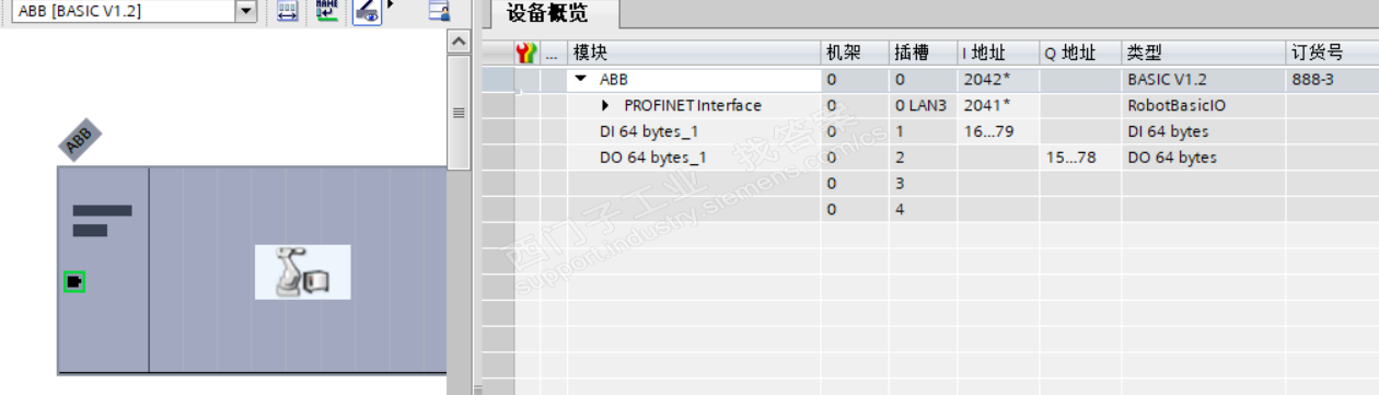

配置修改后,需要将这些硬件配置信息下载到300的cpu,重新断电再上电才会生效。
另外,与abb通讯的数据交换区,不允许是已经在使用的I/O地址区。
补充问题回复:
编译一下看看,你确认已经将硬件配置下载到cpu?
最后能够下载,你在确认这些I/O的应用,如果没有问题,则你的设置没有问题,地址也没有重复,只是没有完整下载而已。
