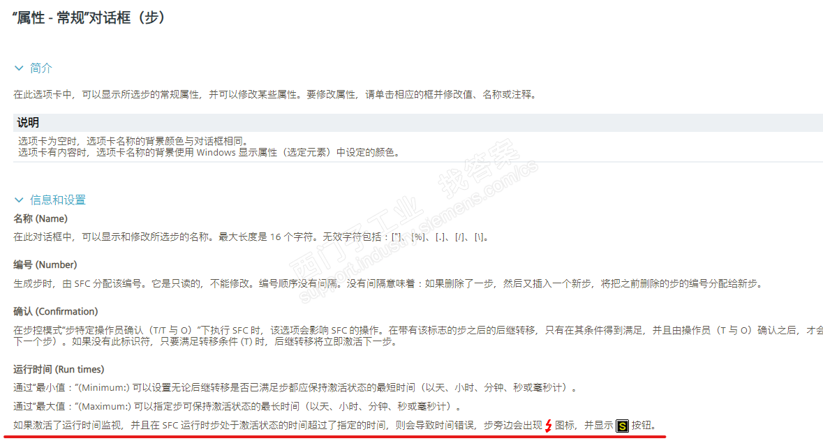

你理解的基本上没问题,实际上你打开SFC命令步编辑菜单右下角帮助都写得很明确了。我再给你解释一下,如果你设置了最小运行时间,即使你这步的条件已经满足,也会运行你设置的最小运行时间才会往下一步走,另一种情况就是你最小运行时间已经过去了,但是条件未满足,这时候是不会往下走的,只要条件满足会直接往下继续执行;最大的运行时间如图介绍的那样,必须激活运行时间监视,再设置最大运行时间SFC才会报错。
最好的办法就是你自己仿真一下,很短的时间就可以试出来了,实践出真知哈。
