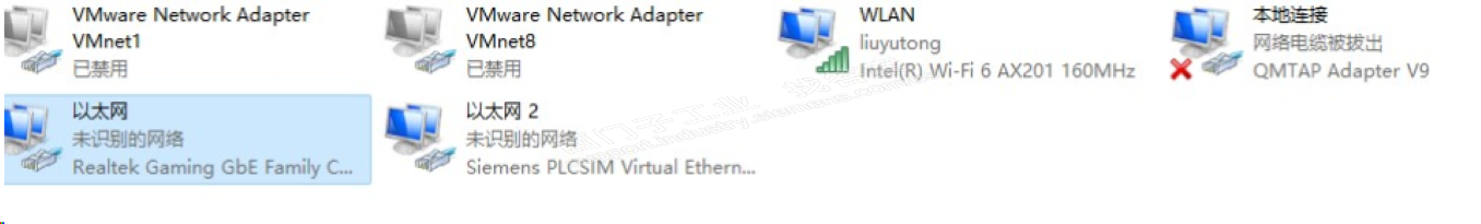

电脑、虚拟机两个,都有自己的网口,需要设成同一网段的不同 IP 地址;电脑的 IP 在电脑设,虚拟机的在虚拟机中设。
额外要设的是虚拟机的网卡要与电脑的网卡桥接,这个在启动虚拟机时会有提示。
桥接的方法可参考
《在虚拟机中安装 STEP 7 (TIA Portal) 时需要注意什么?》
https://support.industry.siemens.com/cs/document/78788417/
