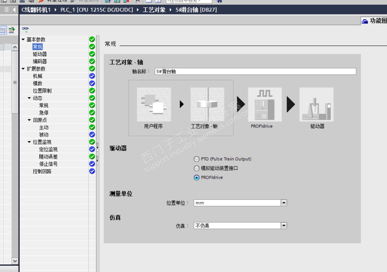

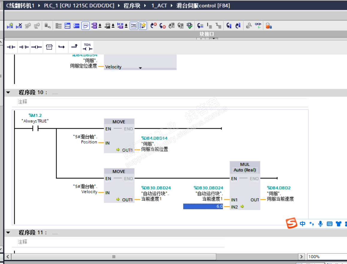

位置,速度,反馈的位置,速度,跟你的设定有关系。如果没设置好,那就是虚的。比如,你设置的是脉冲轴,会有一圈多少个脉冲,一圈多少个距离。那么,需要根据实际来设定。比如,一圈1000个脉冲,一圈10mm,那么,你可以问机械,我把电机转一圈,你的负载能转多远,机械是知道的。换句话说,你的位置是机械给你算好的。就是根据实际来填写一圈多少个脉冲,一圈实际位移。还有一种pn轴,那就直接填写一圈多少位移。不是随便写的,是根据实际来反推的数值。
