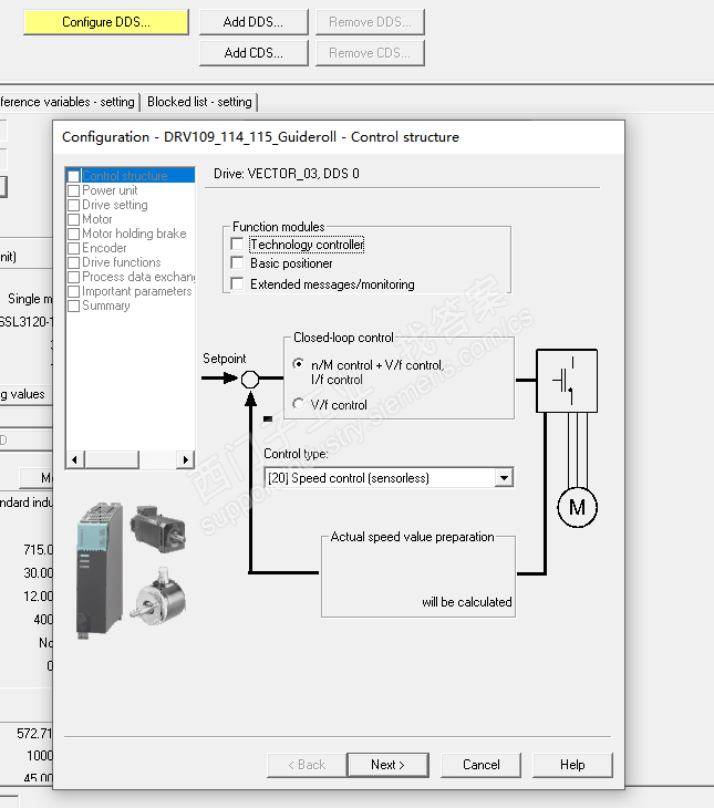

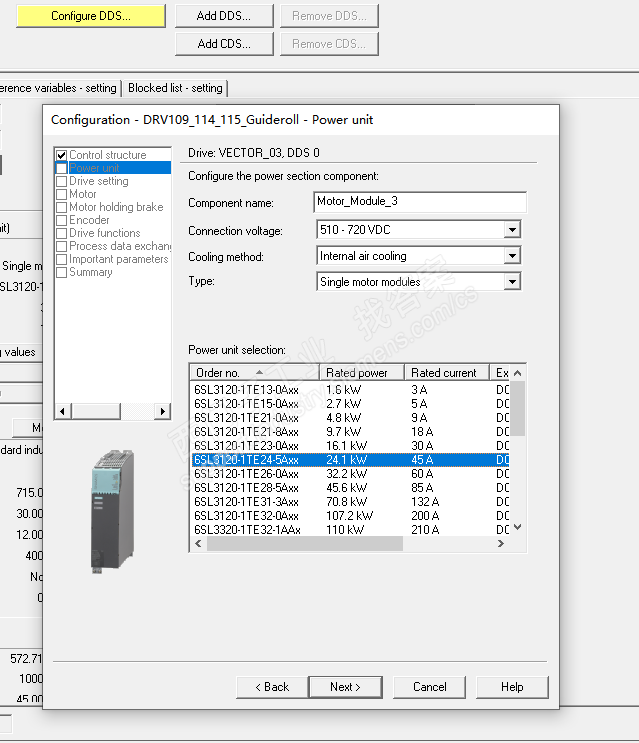

是的,在向导里选择新的电机模块。参考:如何更换SINAMICS S120组件https://support.industry.siemens.com/cs/cn/zh/view/109344070
