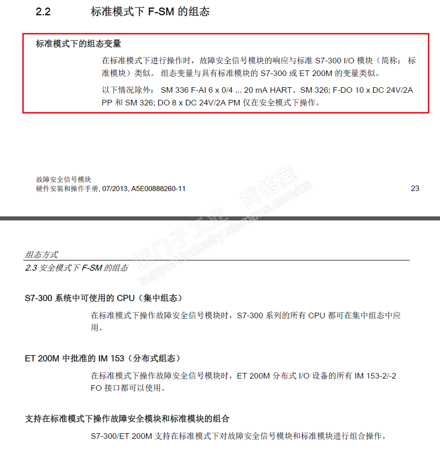

这个要看安全模块型号,安全模块种类、型号也多,最好根据型号查手册。
以S7-300为例,有些是支持在标准模式下使用,有些是必须要使用在安全模式下的。
SIMATIC 自动化系统 S7-300 ET 200M 分布式 I/O 站 故障安全信号模块
https://support.industry.siemens.com/cs/cn/zh/view/19026151
补充:6ES7138-4FB03-0AB0是ET200S的故障安全模块,看手册应该是仅可在安全模式下使用,不支持做普通DO模块用的。
SIMATIC 分布式 I/O 系统故障安全工程 ET 200S 分布式 I/O 系统硬件安装和操作手册
https://support.industry.siemens.com/cs/cn/zh/view/12490437
