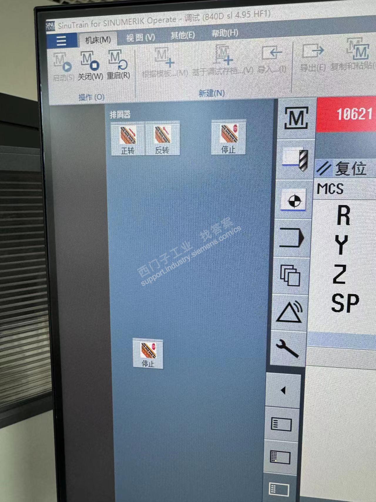

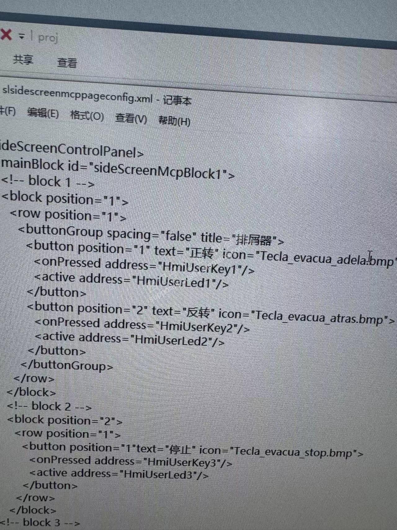

你这个问题很好,Q1:就在你截图2里的程序里改,4个block,按照你想法改就行。。。Q2:改block4,根据你的描述。。Q3:应该是需要你找到对应的图片文件。你在程序里改应该是没用的。。应该是把你要开的图标拷贝到图标的文件夹下面,这样,在程序里改变icon后面的图片文件名,这样才能找到对应的文件。。这样图标才能改变。。
