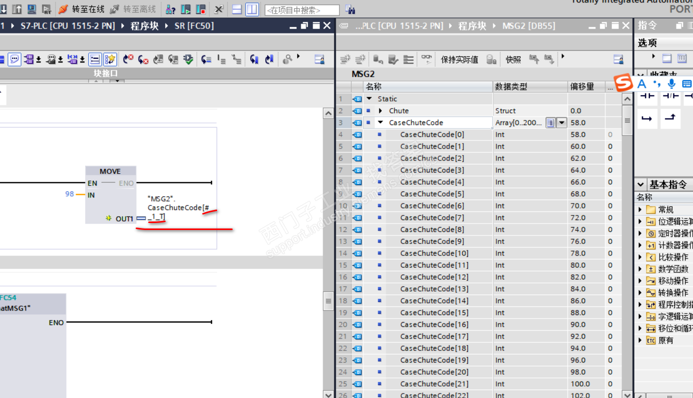

MSG2指DB块,case...code指变量名称,这个变量的数据类型为数组,0-200个int,case...code[1]里为直接寻址就代表60.0的那个偏移量,#_1_T在括号里的话拿个最简单的例子。
for _1_T := 1 to 100 do
MSG2.case...code.[_1_T ] := 3;
en_for;
就是1个扫描周期内_1_T 的数值从1-100,带入到里面就是建立的数组里面的0-100的数全部赋值为3.
补充:#_1_T 和#_2_T这两个变量的名称是你自定义的,一般用FB块是在临时变量定义的,名称不一样,肯定代表的功能不同,详细的功能需要对照你的程序查看。
