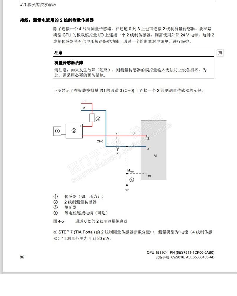

二线制电流示意如图。

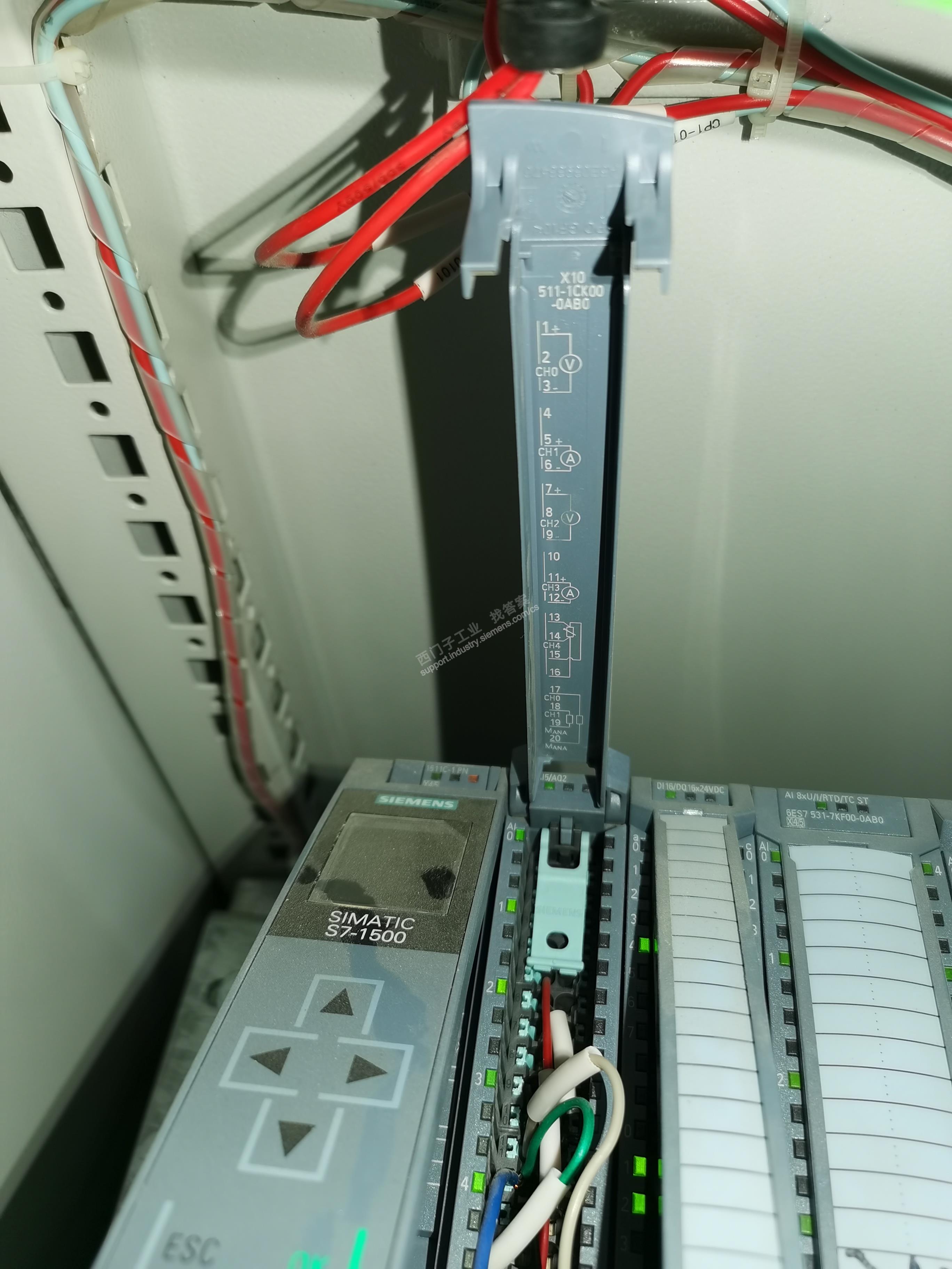

对于 7、8、9 这一个通道。
外部24V+ ----->传感器的信号+ ----->传感器的信号- ------->接到模块 8 号端子----->模块的 9号端子---->外部 24V电源的负并与 19 号端子连接,这样就形成了回路并且做了等电位连接。
SIMATIC S7-1500 CPU 1511C-1 PN
https://support.industry.siemens.com/cs/document/109478675
