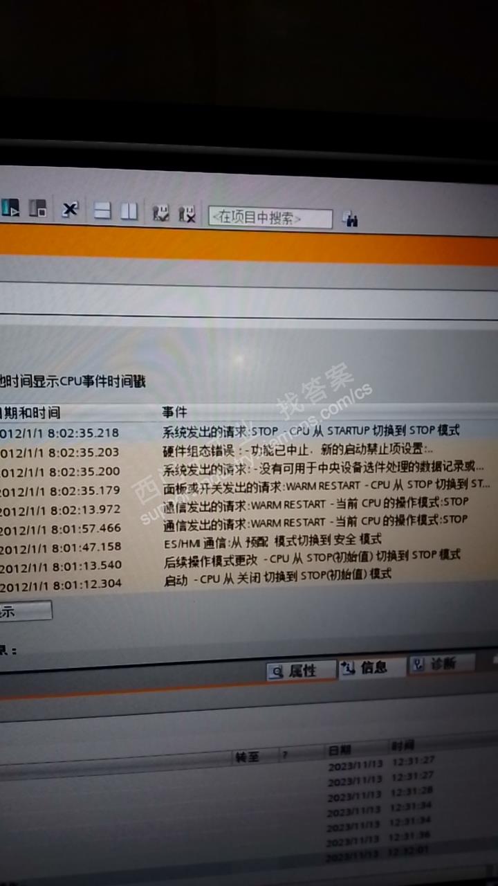

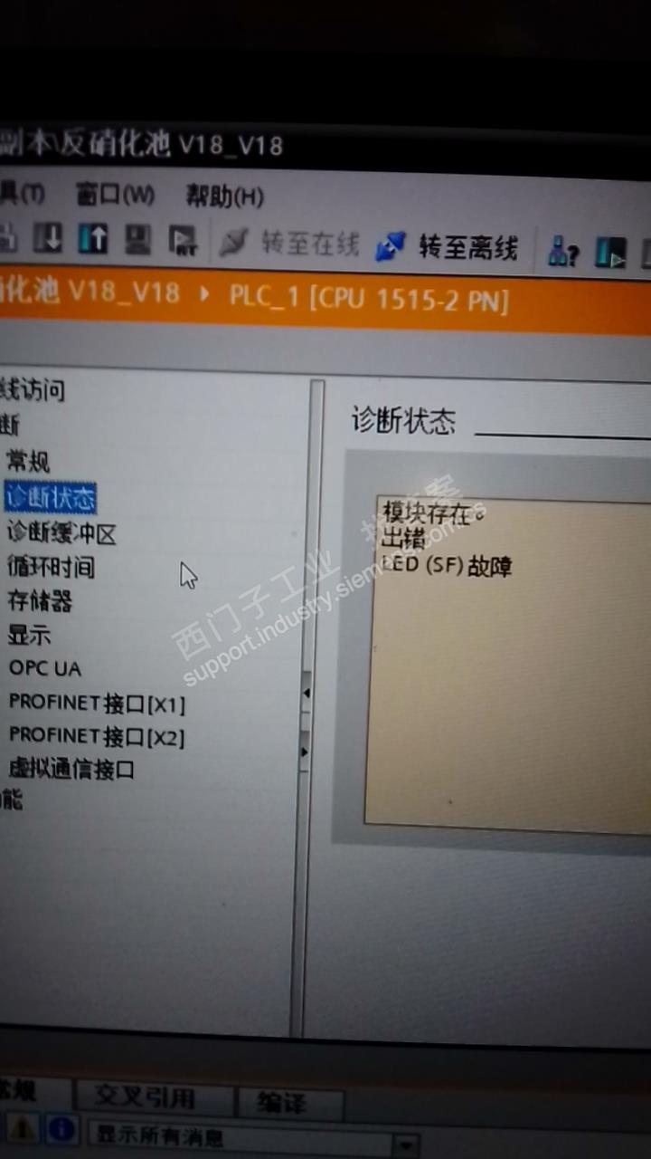

先把PLC改成stop模式再去下载,还有问题。那就将你在线诊断里面的详细错误截图出来。
补充问题回答:
还一种可能就是你PLC固件版本比你软件版本高。也就是现在V3.0的1500固件,可能不能用低于V18版本的软件下载组态下载。
