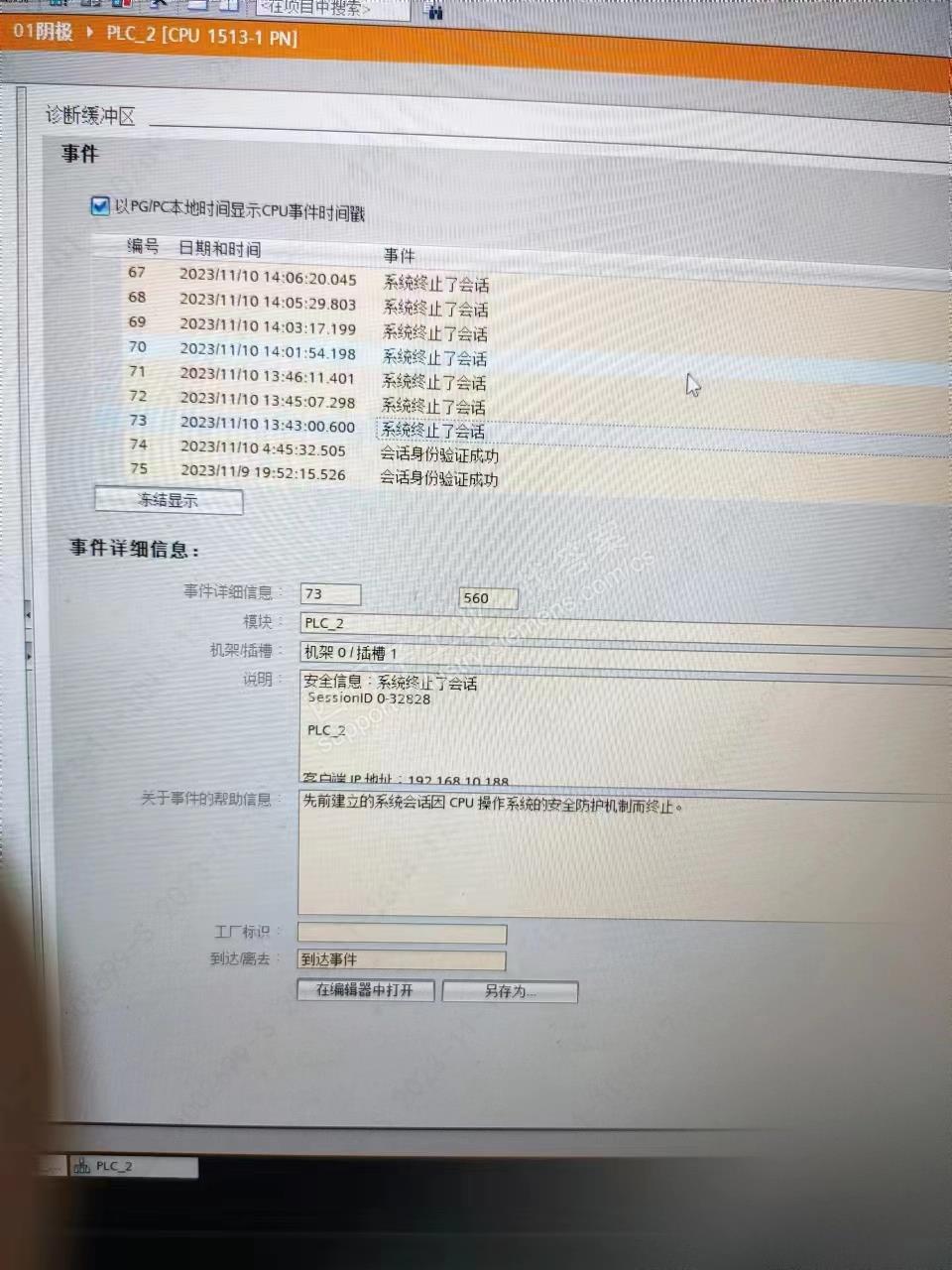

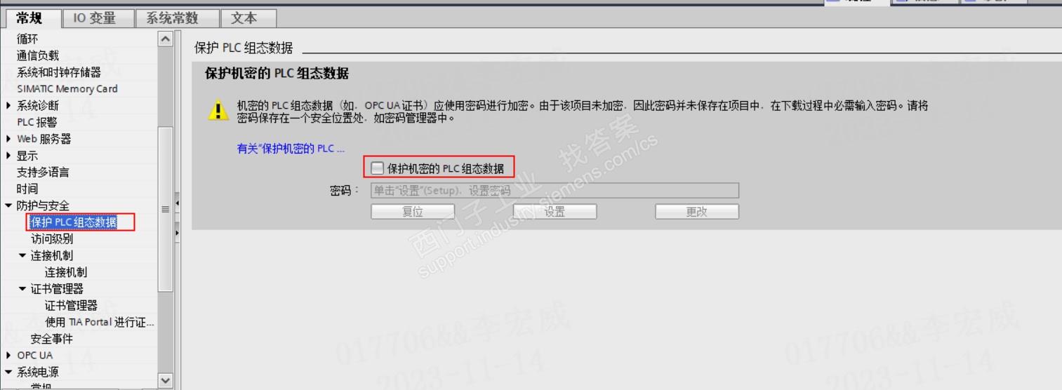

这是因为你组态勾选这个选项才会有这样问题。从博图V17开始你组态1500固件 V2.9版本PLC就会弹出来这个选项,选择默认就是勾选,这是安全权选项。WINCC从7.5SP2 UPDATA4开始也加入这个。目的就是保护数据不被非法访问。你不想要,就到PLC属性------>防护与安全------->保护PLC数据里面不勾选这个选项。
