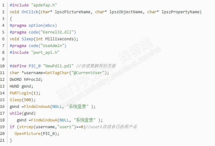

新建一个Wincc项目,创建一个用户user1,设定好密码。新建两个页面NewPdl0和NewPdl1。在Newpdl0上新建一个按钮,按钮的鼠标点击事件添加以下C脚本。(见附图)
这个脚本中PWRTLogin(1)作用是弹出登录对话框,这是一个非模态对话框,也就是说这个对话框弹出来后,不管用户操不操作怎么操作,后面语句都会接着执行。
后面紧跟了一个Sleep语句,这是一个暂停的语句,如果没有这一句gWnd =FindWindowA(NULL, "系统登录" )得到的gWnd就是假了,因为执行非常快,在登录对话框出来之前,语句就过去了。这点卡住了我一段时间。后面的while循环纯粹是为了等到用户输入完毕关闭对话框。最后通过strcmp函数比较两个字符串来判断是不是登录成功了,如果成功就直接跳转。
