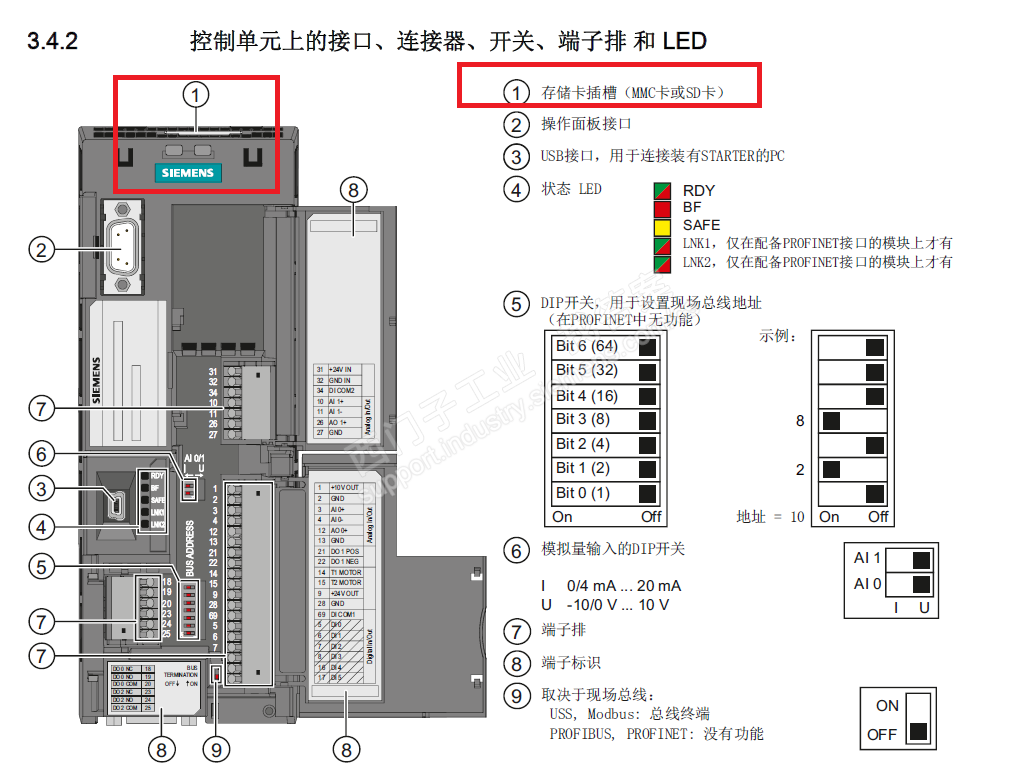

STARTER软件只有英文版的,Startdrive是可以中文也可以英文。
对于G120系列来说,两者功能上区别不大,都能完成驱动的调试,但对于用S7-1200/1500 的CPU,用Startdrive调试驱动,都是在TIA平台上,一个项目下包括PLC和驱动都集成在一起,编程调试会更方便、快捷。
对于S120系类来说,Startdrive还不能全部支持,会有限制,Startdrive版本越高支持的组件或功能就越多。
补充:在控制单元的正上方。
