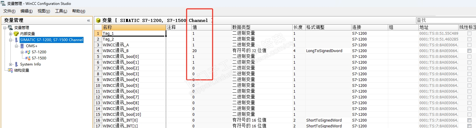

这个用于临时查看一下变量值,默认更新周期是1s,监视全部肯定会影响性能,可以选择单个连接、分组查看。
