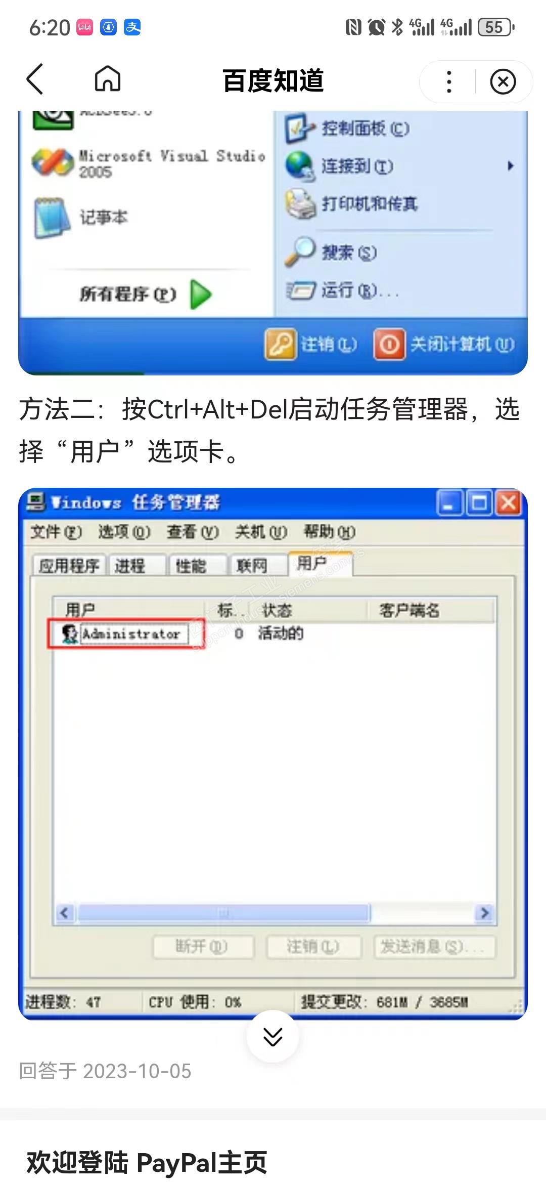

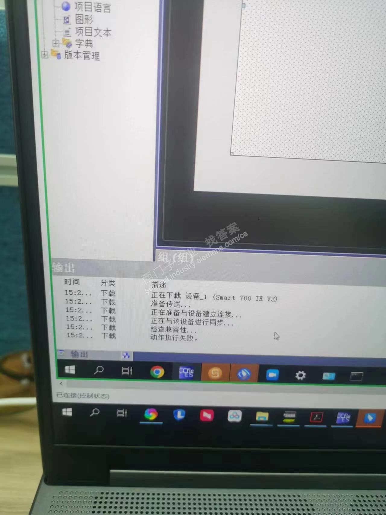

如图1,这个一般是由于计算机的windows系统用户名字有中文导致的(第二个图)。
如图2,使用任务管理器查看用户名字,如果有中文就修改成英文的。以任务管理器里看到的名字为准,直到没有中文为止,可以百度搜索:如何修改win10系统的用户名。
https://jingyan.baidu.com/article/c45ad29c7dbdf0441653e274.html
