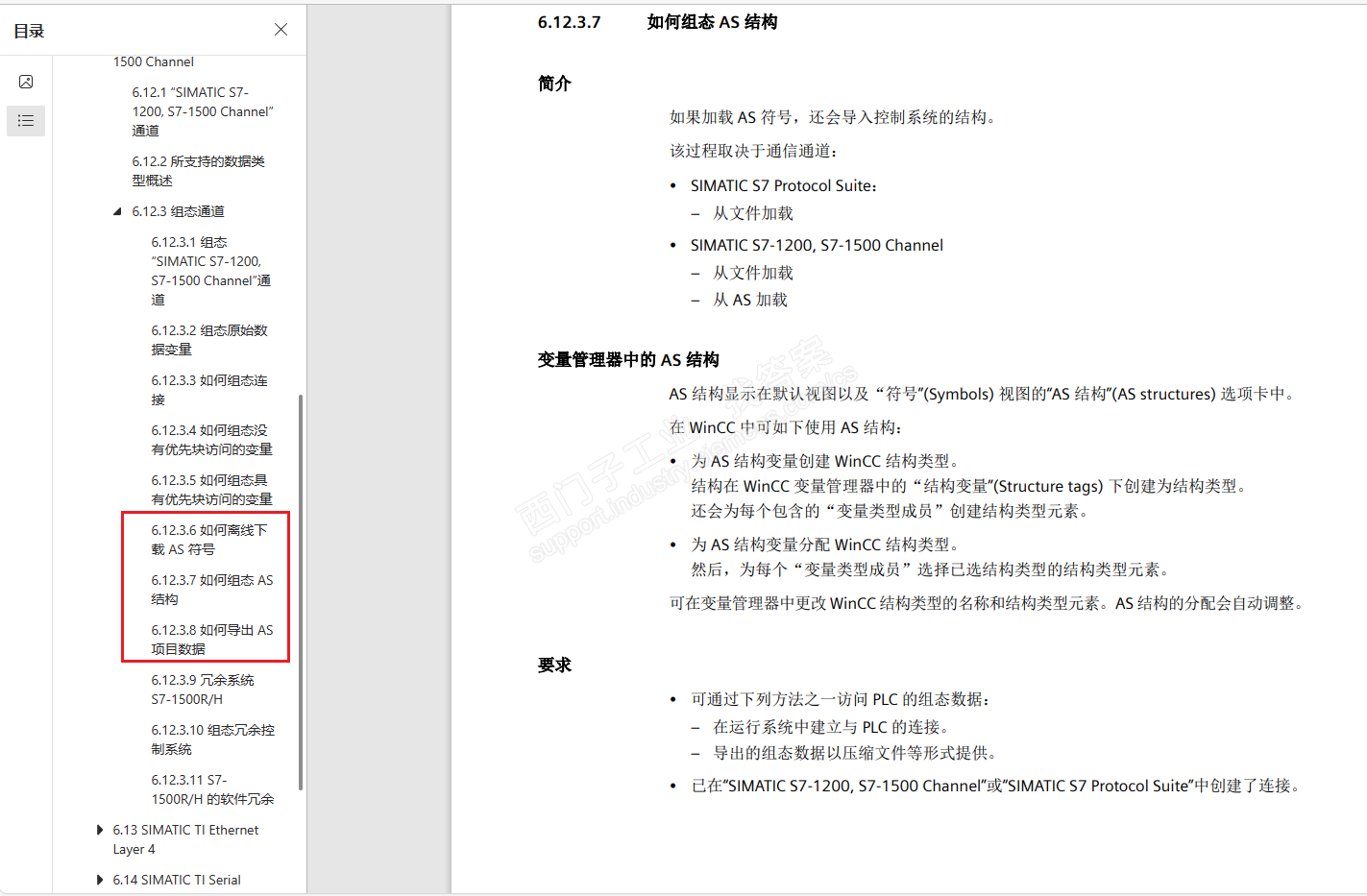

如何使用 WinCC 访问 S7-1200 和 S7-1500的变量?
https://support.industry.siemens.com/cs/cn/zh/view/38051469
WinCCV7.4SP1从TIA Portal离线加载符号变量
https://www.ad.siemens.com.cn/productportal/Prods/HMI/WinCC/Q3_configuration/FAQ24.html
WinCC V7.5 SP2:组态和通信(参考通信手册中组态AS章节)
https://support.industry.siemens.com/cs/cn/zh/view/109792611
