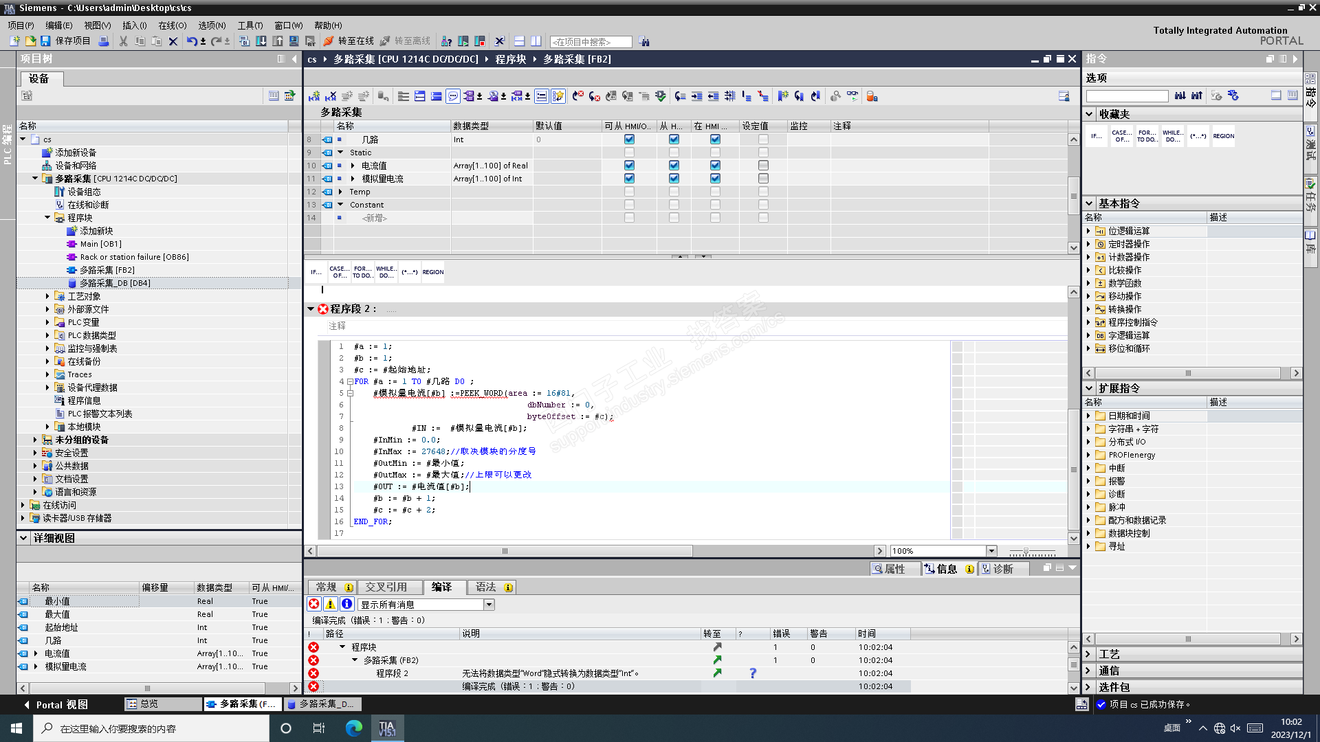

把16#81改成16#84。
下面这这指令的用法
SCL PEEK 和 POKE 指令使用:
间接寻址编程:
https://www.ad.siemens.com.cn/productportal/Prods/S7-1200_PLC_EASY_PLUS/SmartSMS/044.html
