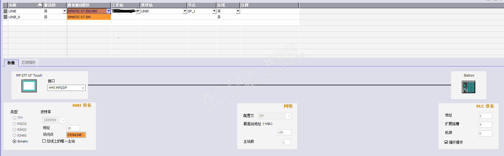

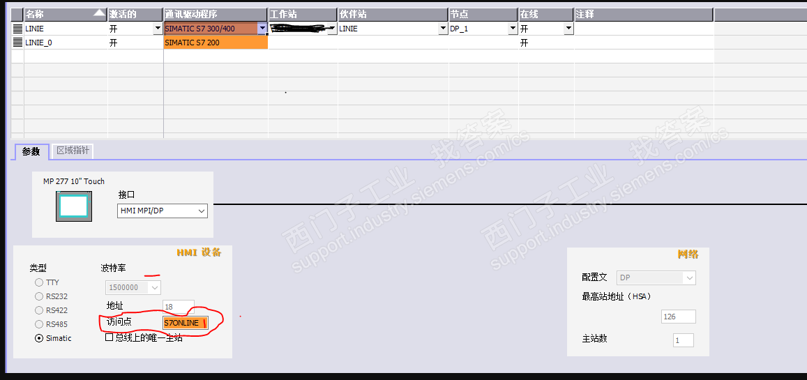

第1个连接,接口使用MPI/DP,连接S7-400;
第2个连接,接口使用以太网,连接S7-200Smart;
目前第2个连接无法创建,提示“不同物理设备使用了相同的访问点”,是使用相同的协议,不支持使用不同的接口吗?
有没有其它方法实现上述需求?
