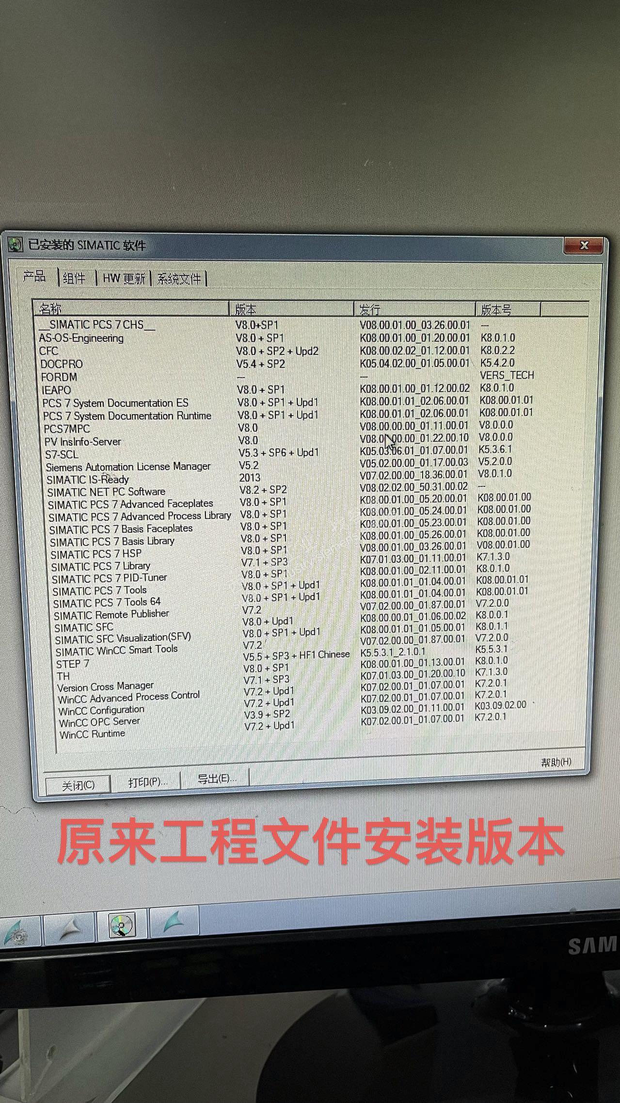

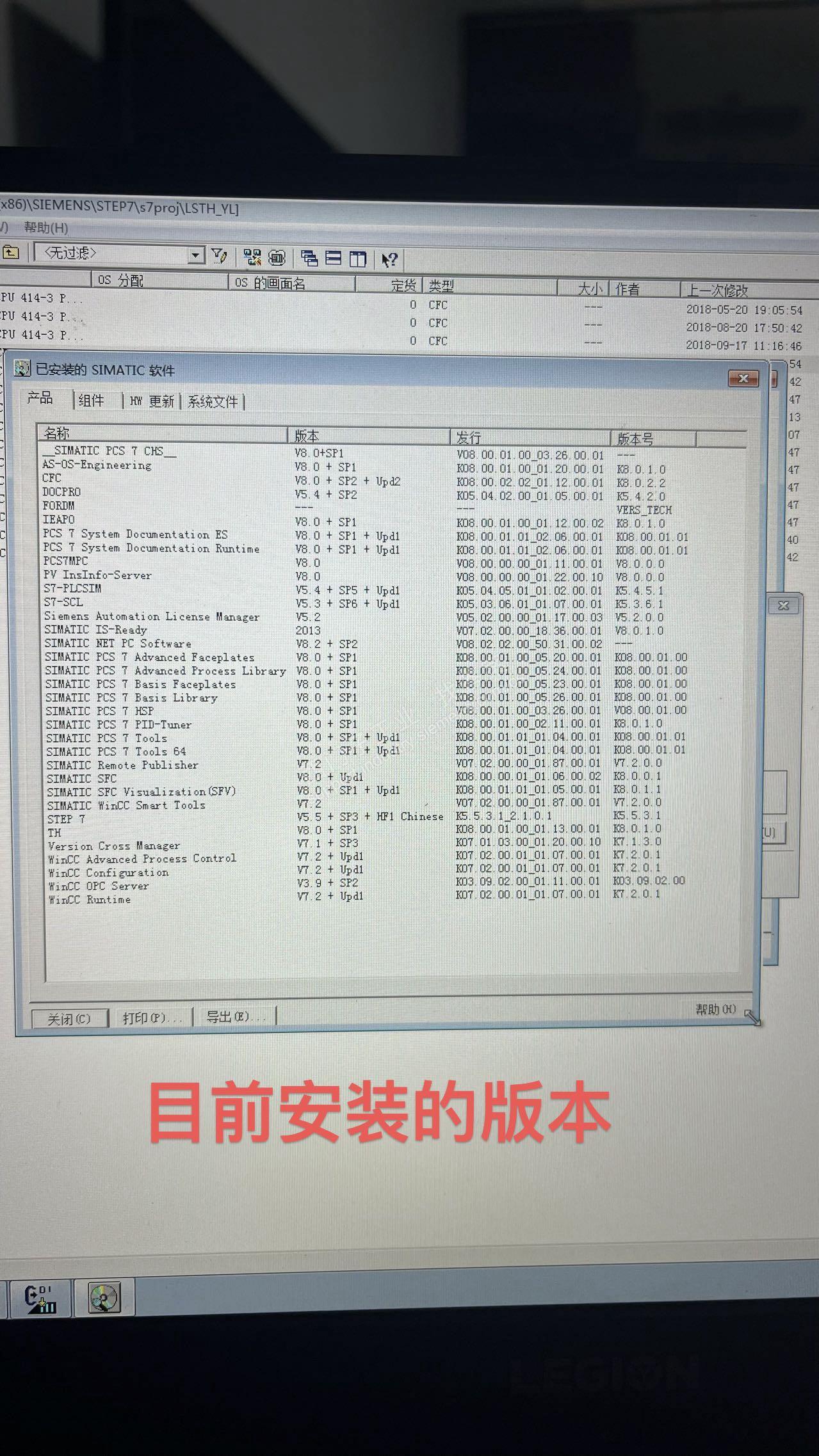

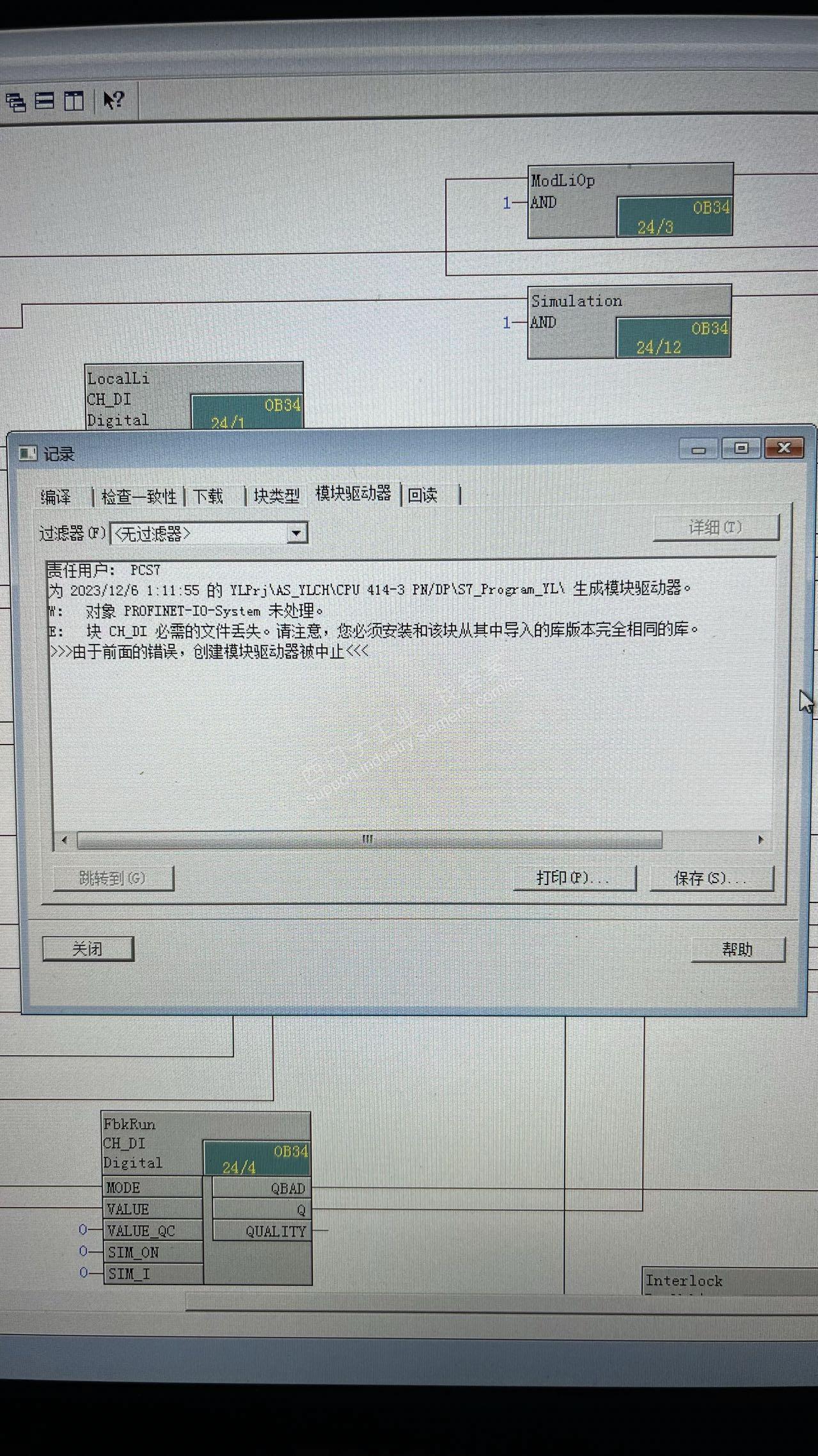

看了载图,虽然原项目电脑及现在电脑的PCS7 版本一样是PCS7 V8.0SP1的,但原项目中所使用的功能库的PCS7 V7.0之前的标准库,所以需要在新项目电脑上还需要安装PCS7 V7.0的标准库,
在PCS7 V8.0安装光盘的【additional products】文件夹中安装最新版的标准库,然后重新编译下载即可。
