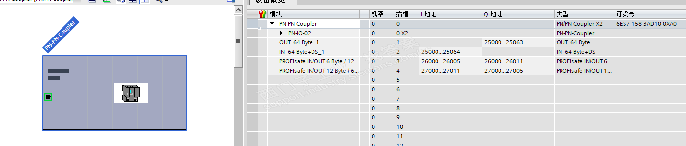

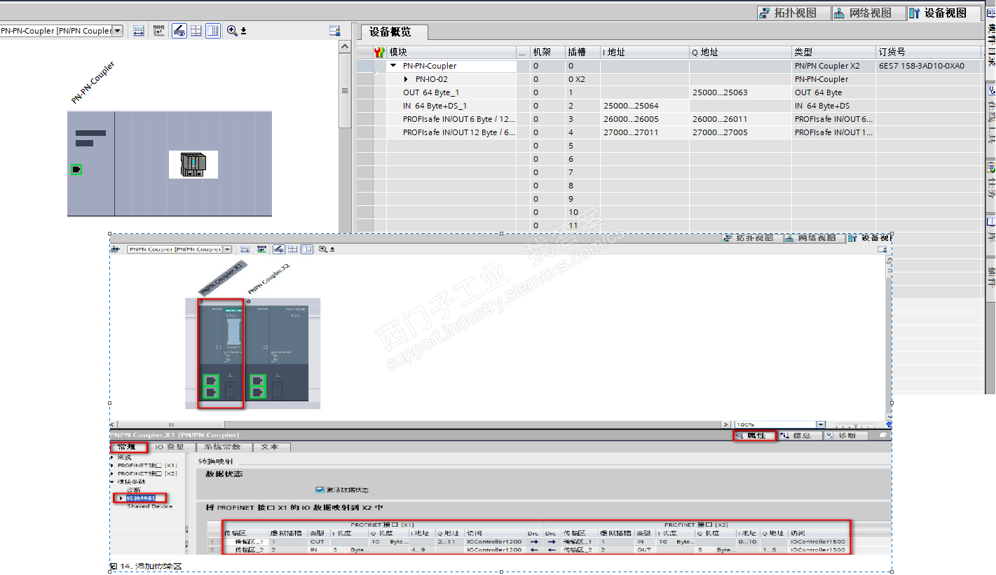

通过硬件配置映射来做。
参考下面链接。
S7-1200 与 S7-1200/S7-1500 PN/PN Coupler 通信:
https://www.ad.siemens.com.cn/productportal/prods/s7-1200_plc_easy_plus/smartsms/1026.html
