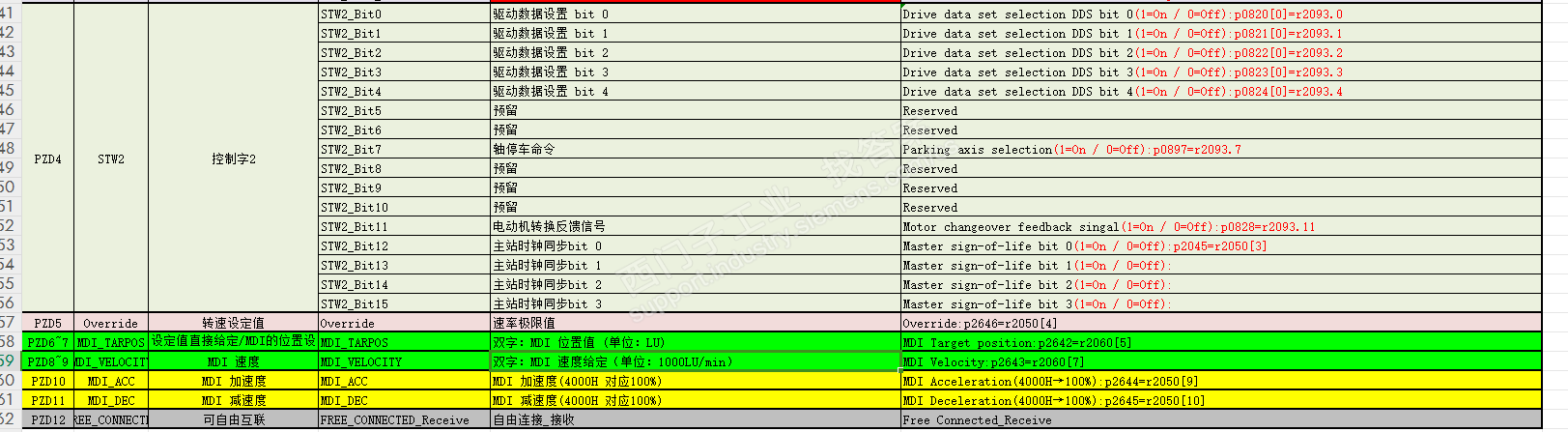

比如111报文在PLC里的地址是0~11,111报文控制字PZDPZD6~7是位置给定,PZDPZD8~9是速度给定,那么我直接给地址QD6、QD8一个值,是不是也能将位置设定值、速度设定值给到变频器里?
可以的,对于速度或者读取电流值还要进行换算,会麻烦一点,如果一两台可能影响不大,变频器数量多了,比如10台或者几十台甚至更多,FB的作用就出来了,一台调用一次FB,生成一个DB块,给FB分配引脚参数(根据使用要求,悬空也可以),如果要修改FB,,修改后更新调用FB即可,从编程效率及标准化应用上来说,还是要使用FB块。
另外,还有一个问题,读写一致性要求不高或者读写数据很少的话可以直接MOVE,但是如果要求一致性数据读取/写入,还要使用DPWR_DAT/DPRD_DAT指令。
