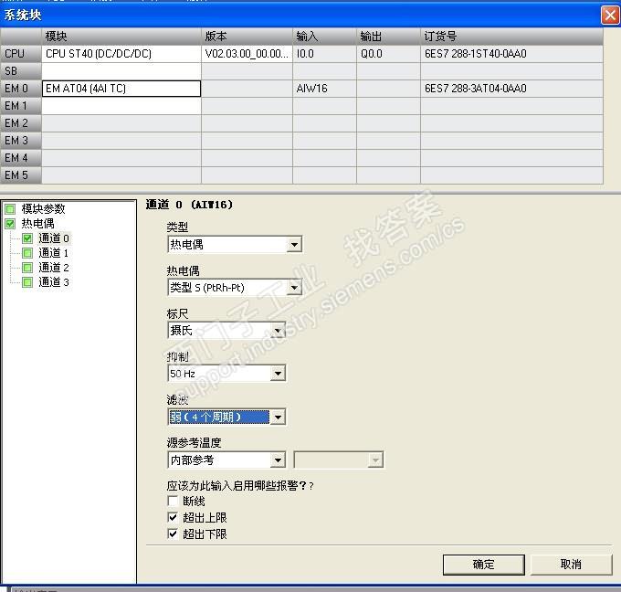

传感器温度最大多少范围?温度偏差范围这个问题在日常应用中比较常见,可能的原因除了K型热点偶干线间的长度,接触电阻外,热点偶本身存在的容差等因数造成。
如果这个偏差是呈线性关系的,没有问题的,直接把这个温度读取进来后减去你通过比较认为一个相对你认为标准的差值。
如果这个偏差不呈线性关系,那么,需要查外部电路及热点偶本体原因了。
热电偶模块连线长度(最大)100米至传感器,热电偶模块说明手册并没有强调一定要用温度补偿导线,当然最好用段与热电偶同样材质的补偿导线
AT04模块在系统块中需选择源参考温度:1.内部参考 2按参数设置 0或者50 ,内部参考模式是模块会根据模块端子处的温差去自动修正热电偶两端的毫伏值。模块的温度在内部测量,然后转换为数值并添加到传感器换算中。之后是使用热电偶表对修正后的传感器换算值进行线性化。而按参数设置模式需要为使冷端补偿取得最佳效果,必须将热电偶模块安装在温度稳定的环境中。符合模块规范的模块环境温度的缓慢变化(低于 0.1°C/分钟)能够被正确补偿。穿过模块的空气流动也会引起冷端补偿误差。如果需要更佳的冷端误差补偿效果,则可使用外部 iso 热端子块。热电偶模块可以使用 0°C 基准值或 50 °C 基准值端子块。
1、检查模块组态,参考附图
2、检查接线及接地
