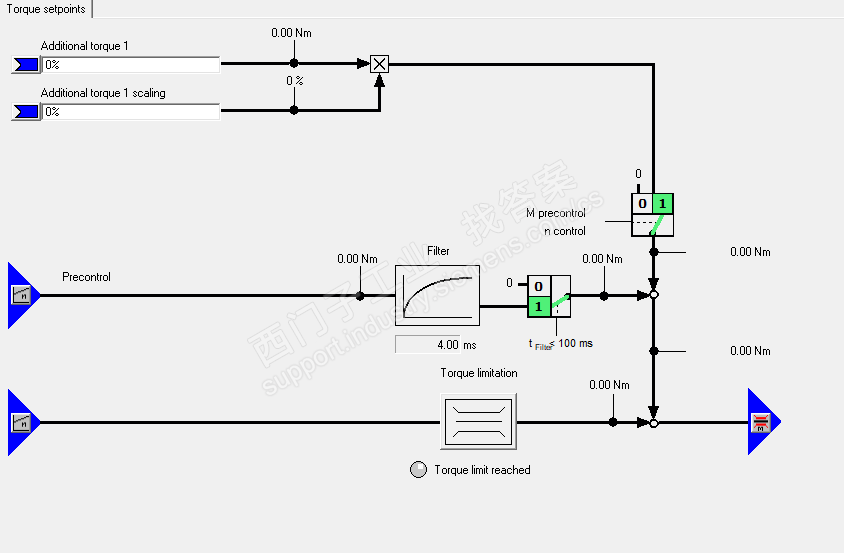

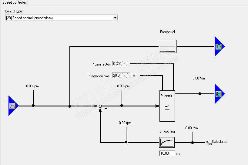

输入电机参数做识别、优化时系统会自动计算一些参数。对电机做动态优化时,会自动调整速度调节器参数P-P1470,I-1472,做完后看运行效果,如果不合适再手动调整P、I参数,转矩限制就是参数P1520和P1521,可以根据电机铭牌设置或者自己计算一下(T=9550 * P / n),一般应用做最大电流限制就可以,参数P640。后面再根据工艺设置工艺参数即可,比如BICO输出互联,电流,转速输出,故障等。MM440 / SINAMICS G120:无速度传感器矢量控制(SLVC)https://support.industry.siemens.com/cs/hk/zh/view/7494205G120变频器速度控制转矩限幅的实现:https://support.industry.siemens.com/cs/hk/zh/view/109478040
